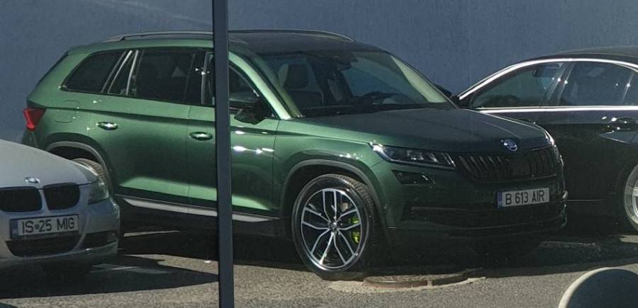

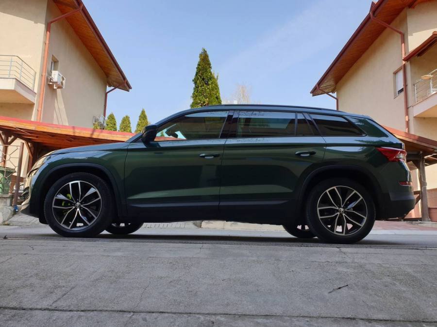

Multumesc, vor mai urma si altele, culoarea etrierilor in poze nu prea seamana cu aia "live". In realitate e un contrast ok, cam cum se vad etrierii de pe masinile Porsche hybrid.
Când am văzut culoarea etrierilor l-a asta m-am gândit și eu: Porsche hybrid.
Însă fiecare cu gusturile/aprecierile lui, am văzut multe "thumbs down", important este ca tu să fii mulțumit de cum a ieșit.
Felicitări pentru mașină și spor la modificări!

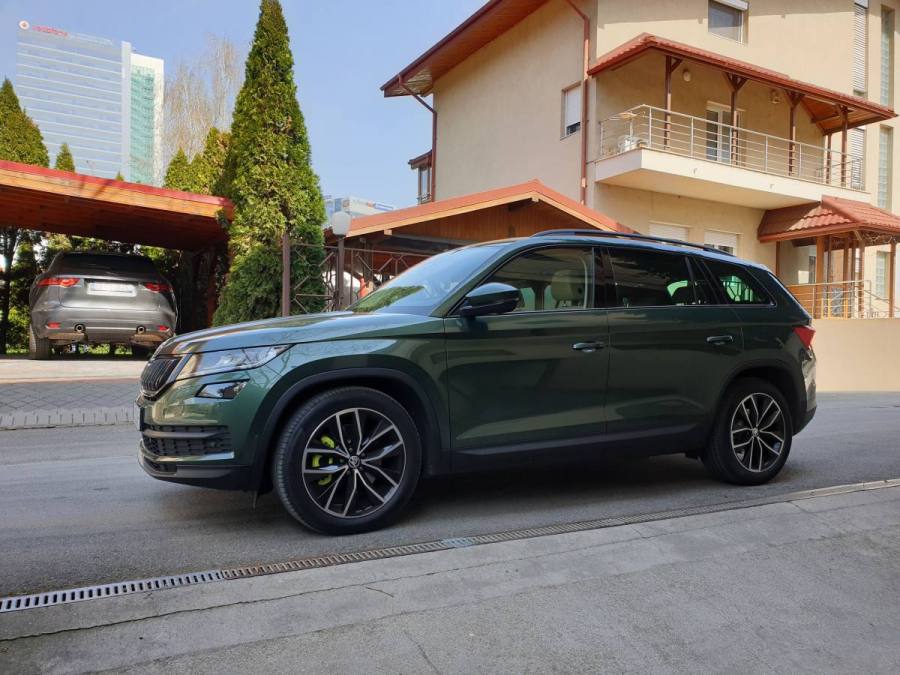

Sa o stapanesti sanatos! Schimba mult aspectul in bine arcurile sport, ii da un aspect de suv din clasa premium.  ?
Culoarea etrierilor e tipatoare momentan dar dupa 10-20.000 km dupa ce incepe sa se lipeasca de ei praful de la placute nu vor mai fi asa evidenti.

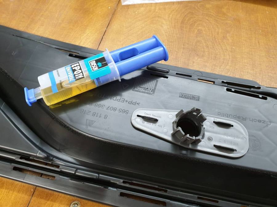

In alta ordine de idei mi se pare ciudata rau decizia astora de la Skoda cu suportii de senzori care vin separat si trebuie sa-i lipesti tu, si sunt si destul de piperati la pret.
Bara spate de Sportline sau RS vine fara gauri si trebuie sa gauresti bara in functie de cati senzori ai pe ea 4-6, dar macar sunt marcate gaurile.
A coborat mai mult fata decat spatele?
Nu, au coborat amandoua puntile cu aceeasi valoare, cu arcurile din fabrica era putin mai ridicata de "fund". Cu arcurile de la H&R in toate pozele vazute apare acelasi  distanta intre aripa si roata la ambele punti, cu ale mele nu.

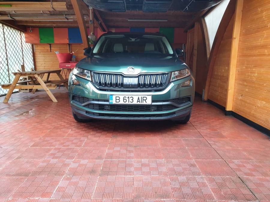

Am reusit sa schimb grilele fata dar fara sa pot pune elementele laterale, le las in grija celor de la service, eu m-am lasat batut.

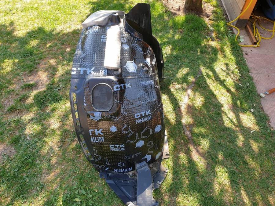

Am antifonat contra aripile si capota cu CTK Premium, sper sa vad ceva imbunatatiri.
Cum ai antifonat capota? Se poate o poza? Rezista la temperaturi inalte?

Am declipsat pasla de pe capota si sub ea am pus 3 bucati de material fonoabsorbant.

Ce grosime are folia folosita ? :)
Loc de mai bine este la orice masina nu conteaza pretul de achizitie .
@Doomy 1,8 , nu am vrut ceva mai gros ca o departam de prinderi.

Ma bate și pe mine gândul de ceva asemanator, inclusiv portbagaj, uși și contra-aripi spate. Din păcate, costurile furnizate ma când țin pe loc. Cât a costat materialul folosit de tine?
Modificat de Rave
@lambda_dryver bingo! Exact de zgomotul ala de picaturi de apa si de particule de praf izbindu-se de plastice incerc sa scap. Am crezut ca-s singurul care l-a sesizat :). Si e prezent si la Tiguanul nou si la Kodiaq. Costurile nu sunt asa de mari daca te apuci de izolare in regie proprie. La contra aripi am folosit 5 folii dintr-un pachet de 10 care a costat 290 ron.

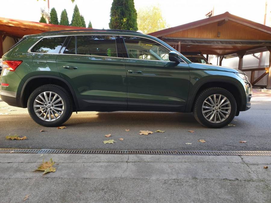

In alta ordine de idei, acum ca a trecut ceva timp de cand ai instalat arcurile, cum se comporta masina dpdv al confortului si al dinamicii?
Modificat de Rave
@Rave multumesc de interventie :).
@mihai.onu94 masina parca e mai confortabila pe denivelari insa tot are un ruliu destul de pronuntat in curbe abordate cu ceva viteza, nu imi da aceeasi incredere ca de exemplu q5-ul anterior, acum caut bare stabilizatoare ceva mai groase, din cautarile mele vad ca sunt compatibile cu cele de la Golf R si Octavia MK3.5. Incerc sa vad daca e o diferenta si intre Kodiaq-ul normal si cel RS din punctul asta de vedere. Oricum dupa schimbarea arcurilor ar fi trebuit refacuta si geometria.
