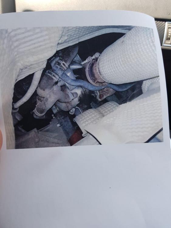

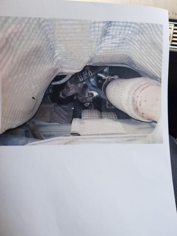

Buna ziua! As dori sa cumpar un Golf VII 1.6 TDI de la Welt auto. Masina e ok, am facut si test drive, istoricul e curat. Am descoperit insa urmatoarea scurgere de ulei...nu am idee de unde vine. Daca aveti cumva o idee. Multumesc!
poza facuta de sub masina. in poza se vede evacuarea si racordul flexibil. pierderea vine de la turbina, de la ax se pare. trebuie reconditionata(mai ieftin)/inlocuita turbina. nu pare o scurgere serioasa in schimb se va agrava in timp. motiv de negociat macar 200-300 euro din pret.
daca chiar iti place masina, ti-as recomanda sa o duci la un service(care service vrei tu) sa se uite un mecanic la ea si sa iti confirme daca uleiul vine de acolo si daca mai sunt alte probleme/lucruri de schimbat in viitorul apropiat.
cf foto piesa 37 necesita curatare/restaurare/inlocuire datorita mersului in oras foate prost in regim relantii ulterior la demontare daca se constata ca filtrul de particule este contaminat cu ulei abundent reparatia trece de 2500 euro (filtru dpf nou+turbo+egr)
