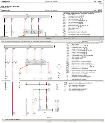

@F l o r i noare ai timp sau ma poti ajuta cu niste scheme pentru a lega cablajul de la calculatorul pentru carlig?
Vreau sa montez carligul original pe care il detin si care are cablajul pana la calculator, urmeaza sa cumpar calculatorul si cablajul din pozele atasate.
Doar ca de la calculator nu stiu unde anume trebuie trase firele; in BCM?

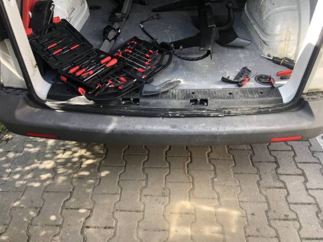

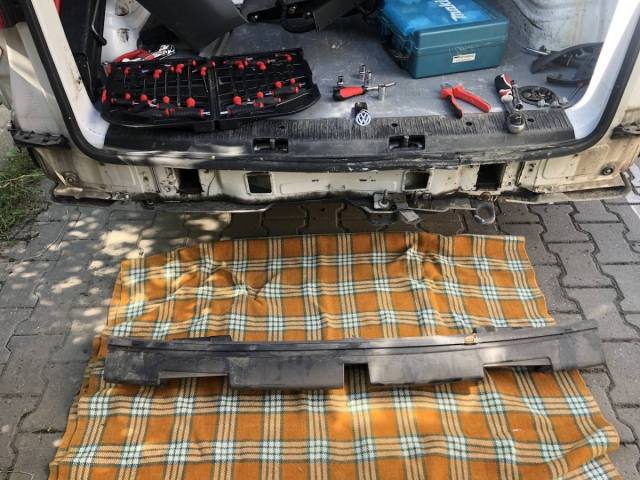

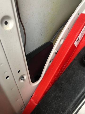

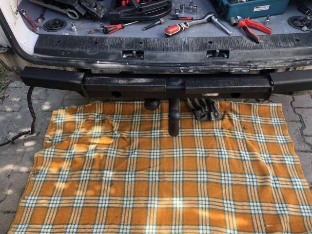

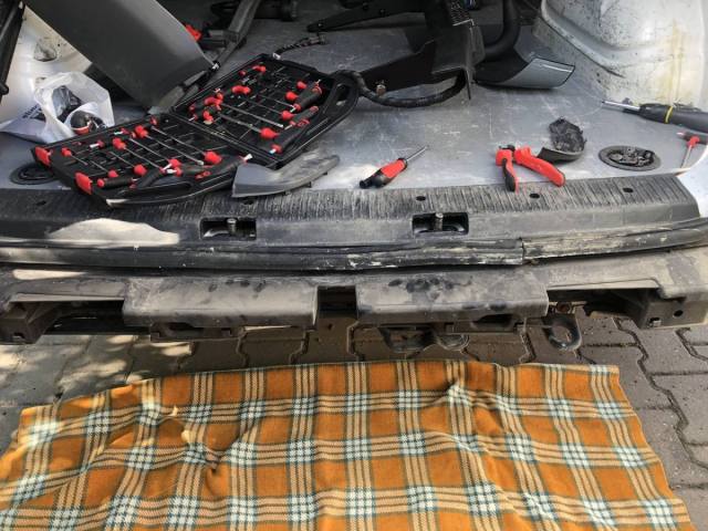

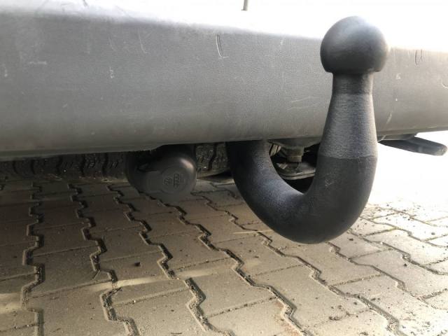

Am montat carligul (5E0 804 875) pe masina. Carligul avea priza si cablajul pana la calculator, atasat de el.
Calculatorul (1K0 907 383 F) l-am montat in partea spate stanga.

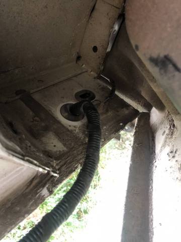

Si am cumparat de la carsystems.eu cablajul de la calculator si pana in partea din fata a masinii : https://www.carsystems.eu/wiring-for-trailer-towing-module-1k0907383f,id712.html.

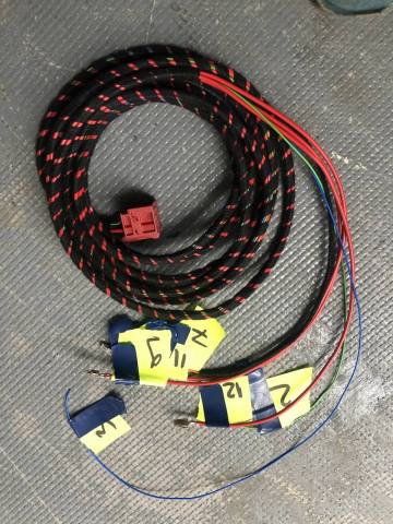

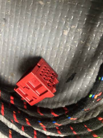

Cablajul are o mufa rosie care am introdus-o in calculator si la capatul celalalt are urmatorii pini care nu stiu unde trebuie conectati:
pinii 2, 3 - fire subtiri
pinii 7, 8 - can bus
pinii 9, 11, 12 - fire groase
Oare stie cineva unde vin conectati acei pini? In care mufe? Stiu sigur ca o parte din ei vin introdusi in mufele de la BCM, dar nu stiu sigur unde.

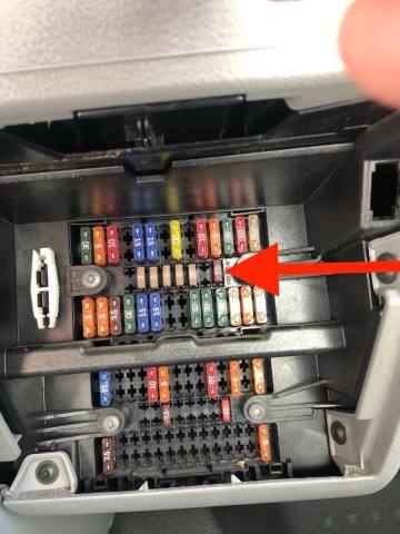

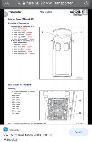

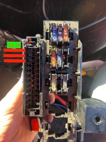

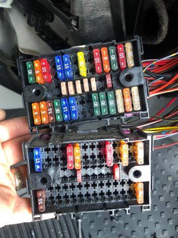

9, 11, 12 la 3 sigurante cu curent permanent care le pui tu in panoul de sigurante. Sig SF 25, 26 si 27 de sub scaun
canurile le legi la canul din BCM
mai ai un fir la 12V dupa contact la sig SB22 si un fir ce il legi la firul ce vine de la switch pedala frana in BCM., adica in pin 43 din mufa 73A.
Modificat de Al Bundy
Multumesc frumos @Al Bundy, intre timp mi-au rapsuns si cei de la carsystems si da, asa este.
pin 2 - cablu verde - conectat la +12V la contact
pin 3 - la pedala de frana, dar nu stiu mai exact unde...
pin 7 - portocaliu - in mufa B de la BCM, in pin-ul 20
pin 8 - maro - in mufa B de la BCM, in pin-ul 21
pinii 9, 11, 12  la 3 sigurante cu curent permanent
Modificat de mede
Inca o data multumesc frumos lui @Al Bundypentru suport.

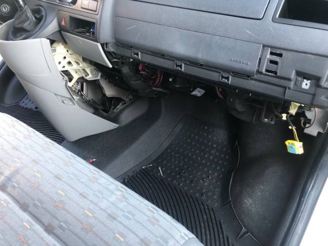

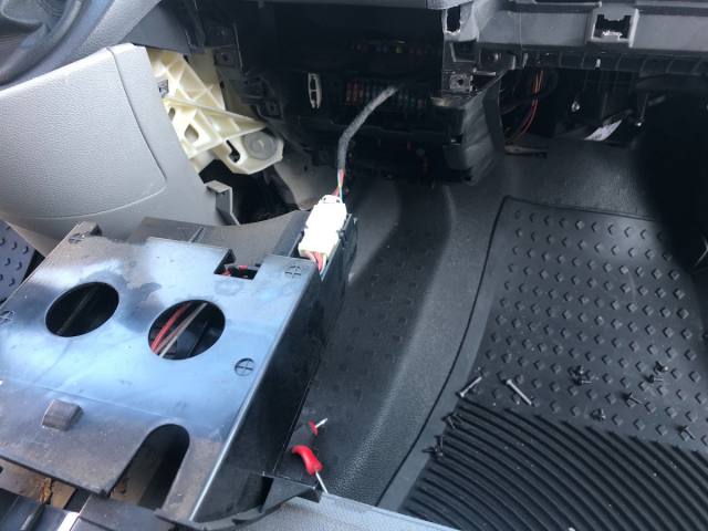

Am reusit sa conectez fiecare pin in parte:
pin 2 - cablu verde - conectat la +12V la contact, siguranta SB22, in panul de sigurante de langa schimbatorul de viteze
pin 3 - in mufa A din BCM, pinul 43
pinii 9, 11, 12  la 3 sigurante cu curent permanent, sub scaunul soferului. Cele 3 sigurante, fiecare de 20, trebuie montate ulterior la final.
Inca nu am reusit sa fac rost de un VCDS, pentru a activa remorca, dar am reusit sa fac un test pe o remorca si toate luminile functioneaza.

Salut prieteni! Vin la voi cu o mica intrebare, am un Multivan varianta lungă,  T5.1 2.0 bitdi. La scaunul din dreapta am o priză de 12v pe care am "ars-o" ca sa zic asa, cu un invertor de 220v pt laptop. Am cautat la toate siguranțele pe care le-am stiut sa o gasesc pe cea arsă dar nu am gasit nimic. Oare ma poate ajuta cineva cu localizarea acestei siguranțe?
Va multumesc.
