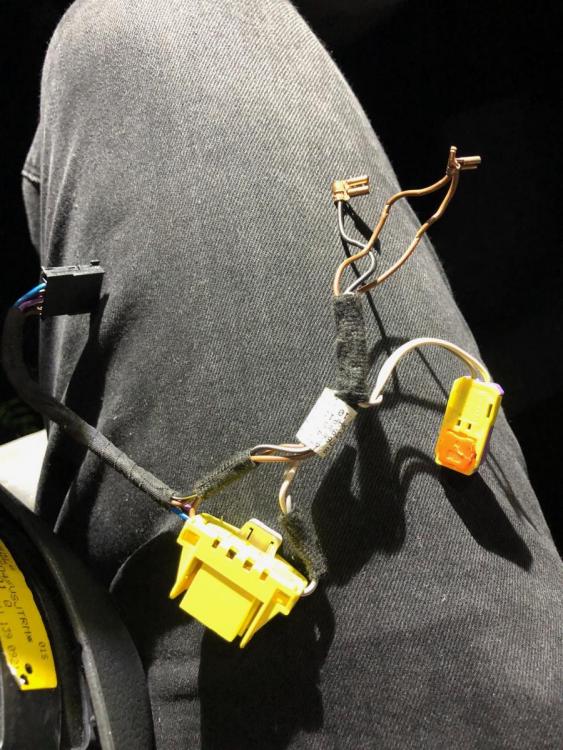

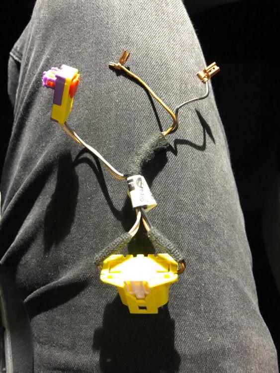

Eu am inlocuit si cablajul cu unul care stie si comenzi.
Dar aseara am trecut din nou la cablajul original si acela merge. Cel care stie si comenzi nu merge.
2 poze mai jos cu ambele cablaje, cel din stanga e cel original si merge claxonul si cel din dreapta e cel pentru comenzi si nu merge claxonul:
IMG_2100.thumb.jpg.0decfa46480ca2e8759eee665217a0ec.jpgIMG_2099.thumb.jpg.5a18fcb1071a5146ba44fb1459264985.jpg
Modificat de mede
Foarte rău că l-ai pus pe cel cu comenzi. Acela o sa funcționeze numai după ce faci comenzile funcționale.

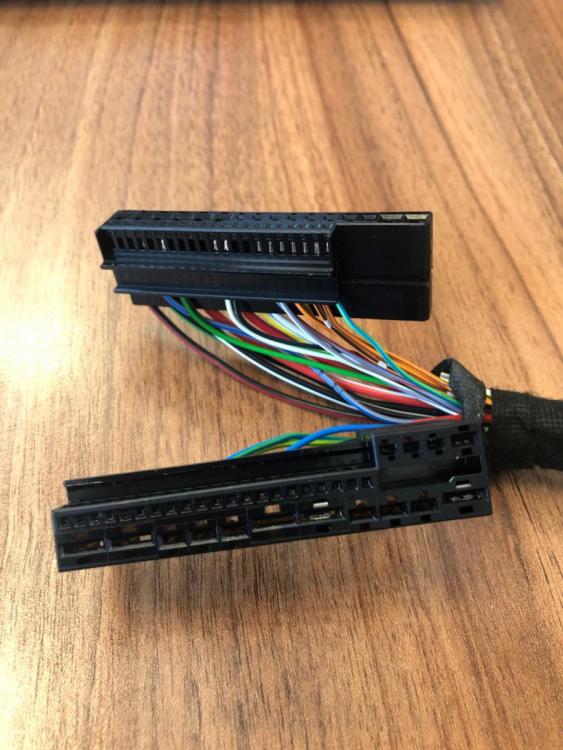

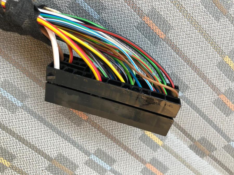

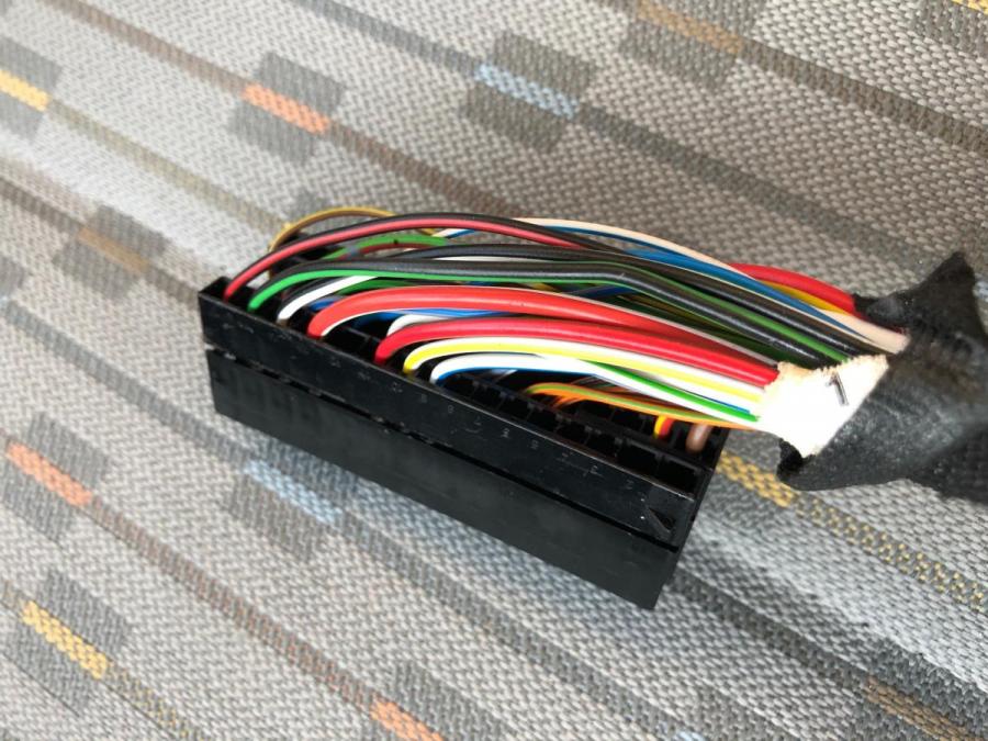

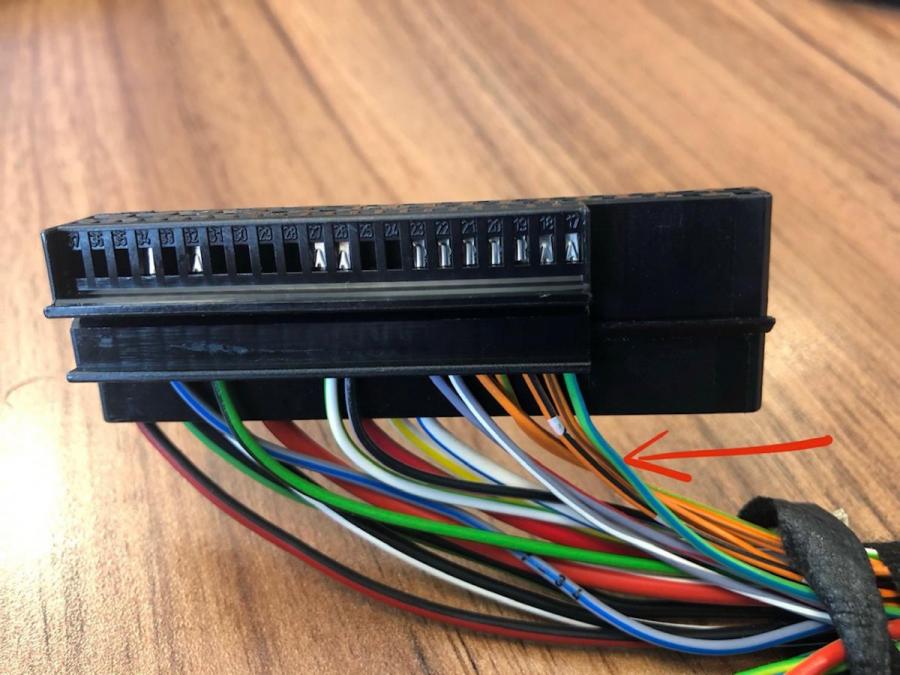

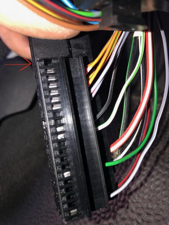

@F l o r i n am inlocuit si BCM-ul. Oare ma poti ajuta cu schita celor 2 cabluri care trebuie sa le mai trag din BCM in spira de la volan? Daca ajuta cu ceva, BCM nou a venit cu mufele pe el si arata cam asa

Din cate ma inteles, din mufa alba de la BCM de pe pinul 17 trag un fir pe pin-ul10 de pe mufa spirei de la volan. Aici trebuie sa dezizolez firul de la mufa alba de pe BCM si sa adaug firul nou, dar stii cumva ce model de papuc sa folosesc pe fir pentru a putea monta firul pe mufa de la spira?
Si al doilea fir este cel de 12V+ care trebuie sa ajunga pe pin-ul 9 de la mufa de pe spira, dar nu stiu de unde sa il iau.
Modificat de mede
Firul de care te legi în bcm este mov/alb, de regula... Uneori este cu verde - am găsit și asa. La pin 17, in mufa alba.... Nu fir alb.... Și îl duci la maneta, in t41 pin 10
Plusul îl duci în mufa manete t41, pin 9 .... Dacă ai tempomat, iei de acolo, din mufa manete, dacă nu ai, din panou sigurante.
Aveti mufa în fata și nu identificați ce pini ca trebuie.... Părerea mea... Schimba electricianul
@F l o r i n am tras plusul, dar in mufa alba mare din BCM la pinul 17 nu este nici un fir.
De unde pot trage LIN bus?
Pana la urma al legat firul in pin-ul 17 si functioneaza si comenzile de pe volan. Se pare ca daca nu sunt montate geamuri electrice, lipseste firul din pin-ul 17.

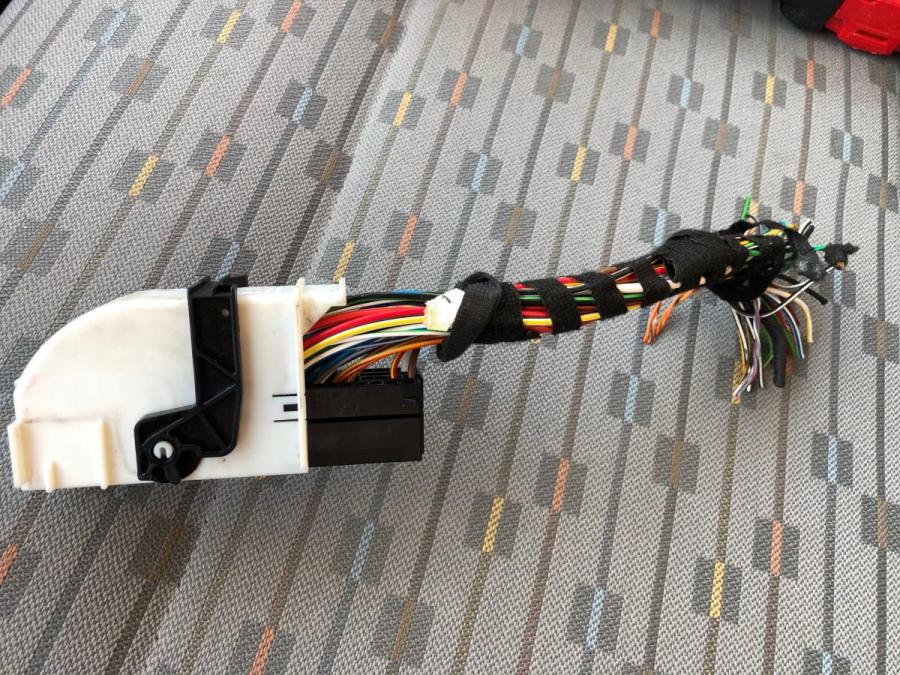

Am atașat poze de la ultimul T5. 1 la care am făcut retrofit la volan multifuncțional și ceasuri maxidot BC plus.
