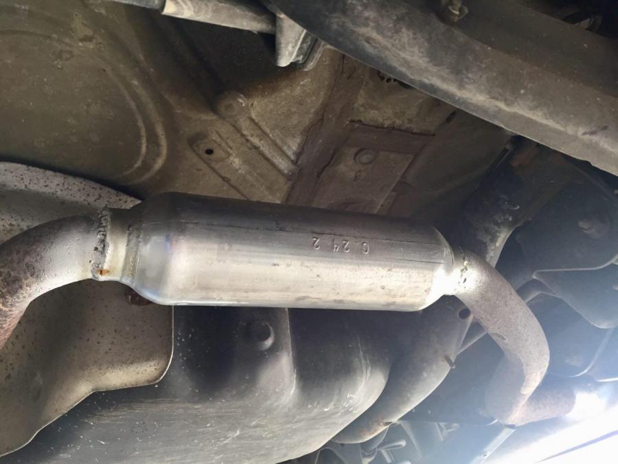

Auzind un zgomot ciudat de toba sparta, am observat ca a cedat sudura de la un fel de toba, aflata intre intermediara si finala.
Are codul 1K0253411,  am gasit-o sub denumirea de "muffler", este cea din poza si nu mai gasesc nicaieri. Toti furnizorii (inclusiv cei de la Seat) mi-au dat ca optiune toba finala cu totul, doar ca in locul acestui muffler, e teava.
Aveti idee ce rol avea acest muffler si de ce nu l-au mai fabricat?
Motorizarea e 1.6 benzina, am vazut ca a fost instalat din fabrica si pe Golf-uri ai alte VAG-uri pe benzina fabricate in 2009-2010.
Sa insist sa caut sau sa sudez teava in locul lui? De refacut sudura nu prea are rost ca posibil sa se fi deformat si sitele din el, daca are :)
Doar de reducere a zgomotului.. Daca ai si toba intermediara si finala, nu cred ca va fi vreo diferenta sesizabila, mai ales daca spui ca nu s-a mai folosit ulterior.
Gata, am pus unul "mai universal" pentru motoare de 1.6 benzina.
E din inox si e putin mai greu decat originalul. Ca zgomot, e putin mai zgomotoasa masina cu el, dar aproape insesizabil.
Curios, cu "mufflerul" asta e mai liniste la evacuare atunci cand e pornit compresorul de AC fata de atunci cand e oprit. Inainte era invers.
