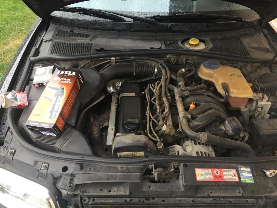

Pus tester pe masina. Am gasit erori la sonda de temperatura a apei si la cilindrul 1 - missfire.
Am curatat erorile, iar masina merge absolut perfect.
Cu toate astea, din dorinta de a fi totul perfect si pentru ca vreau sa stau linistit la drum lung, am cumparat sonda de la Febi, bujii de la NGK si fise la bujii de la Tesla.
M-am apucat azi sa le inlocuiesc, dar vremea m-a pus in dificultate, asa ca a ramas sa termin maine toata treaba.
Printre altele, am reusit sa rup un furtun de vacuum (cred si sper ca e de vacuum) care era mancat si obosit de trecerea timpului.
Mai trebuie sa iau si niste stergatoare noi.
P.S. Cand am vazut cat am platit pentru piese, nu mi-a venit sa cred. Sunt ani de zile de cand am platit atat de putin pentru niste piese :))

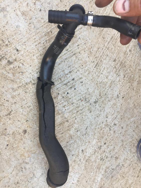

Dupa aproape 2 saptamani, am depistat care este in sfarsit problema masinii si motivul pentru care merge atat de prost.
Mai jos aveti furtunele care s-au crapat odata cu trecerea timpului si au facut masina sa mearga intrerupt si toate problemele care au venit la pachet.
Maine sper sa reusesc sa le comand si sa le primesc, astfel incat sa ma pot bucura de masina in sfarsit.
