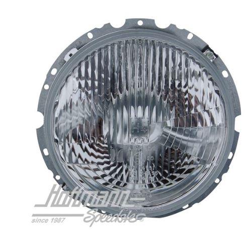

Salut! am o intrebare pentru cei care au mai refacut faruri. La farul rotund exista doua variante: cu 3 suruburi in rama, sau cu un singur surub in rama. Ale mele au oglinzile praf, asa ca noaptea e dificil mersul cu masina. Farurile mele sunt cu 3 suruburi, deci oglinda e prinsa de rama. Aripile sunt de fibra si nu am cele 3 puncte de prindere pentru far cu prindere cu un surub. Ma intreb dacagasesc pe undeva reflector separat sau trebuie sa iau far cu tot cu rama. Pe Hoffmann gasesc asa pentru insertii, dar am impresia ca nici unul nu este ce am nevoie. Am gasit pe la americani "headlight insert 7" H4" care arata ca cel fara suportul metalic, dar nu ma prind pe ce tip de far merge... Am pus si diagrama  faurlui cu 3 suruburi.
118691695_insertH4.JPG.e81f2b0947cd07d8251249c54a1ed479.JPG890904706_insert1hole.JPG.37247b85c0f149f8effc07cd4aba4336.JPGheadlight_diagram.JPG.847499d36531e3219172145f69b50d60.JPG
Imi raspund singur: bine ca exista BBT cu descrieri mai clare. La farul meu cu 3 suruburi se gaseste si reflector separat, Hella. Dar avand in vedere ca un reflector e 378 de lei si un far cu totul 880 (Hella), si oricum am nevoie si de: 1. rame, ca ale mele au puncte de rugina, 2. sticle, ca ale mele sunt pline de puncte, 3. garnituri, ca ale mele sunt vechi crapate si intra umezeala in far si iar se buseste reflectorul, cel mai sigur iau ansamblu nou cu totul. Merita si masina mea piese bune.

https://dunebuggywarehouse.com/headlight-assembly-retaining-unit-141-941-041-fits-1967-1979-beetle-bus.html
Aici vezi suportul pentru farurile bec americane. Am restaurat o pereche pentru un coleg posesor de broasca de America. Doar ca si astea necesita cele trei urechi in oala.
