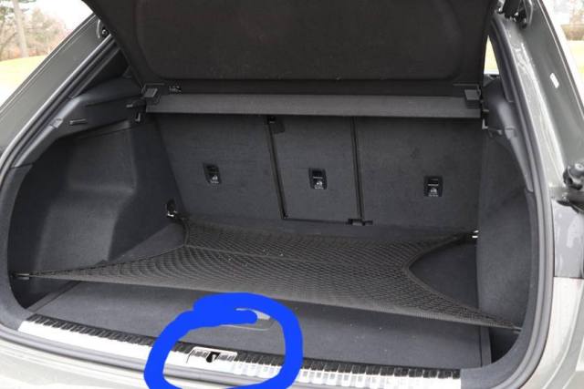

La q3 este un intrerupator care este declansat de clapeta incercuta in poza. Acel intrerupator trebuie verificat daca functioneaza. Se scoate tot panoul in care este prinsa. Apasati de cateva ori pe ea inainte de a inchide portbagajul si dupa asta poate face ce trebuie.
