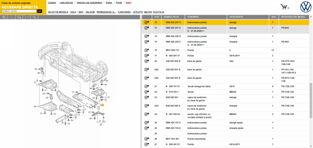

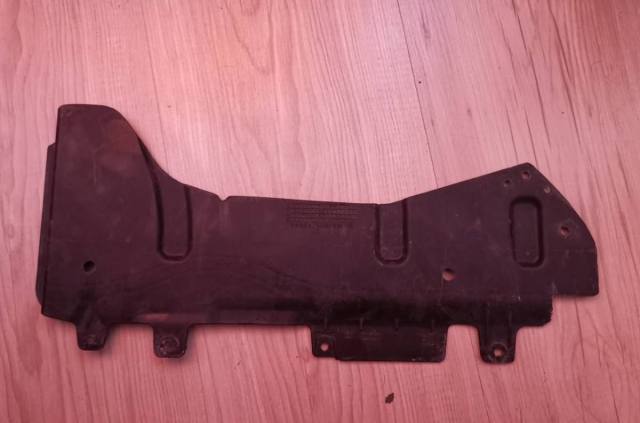

Iron poate ma luminezi, codurile tale par sa nu se pupe  de la g8 la g7 , parca lipseste ceva imbinare intre piesa 15 la g7 si piesa 25 la g8 + codurile tale nu sunt de g8 si nici nu exista la g7... ma ganesc ca este o editie speciala cu ''eficient dinamics'' (active air vents ...+rest) care pleaca din fata pana in spate dar nu am gasit varianta :(

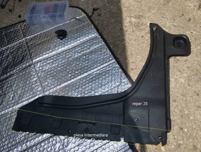

Pai nici nu am zis ca se pupa perfect. Se vede in poza ca am atasat la piesa 25 in partea de jos ceva intermediar. Adica un material decupat si prelucrat de mine astfel incat sa se potriveasca imbinarile intre cele doua piese + faptul ca piesa 25 de G8 era putin mai scurta.
03.jpeg.85b2237e4e2053c9b7a6bb316254db02.thumb.jpeg.eb8adb4f9ae97f0386fa0387301a7283.jpeg
Eu caut reperele la toate marcile din grup care folosesc aceeasi platforma, A3, Leon si Octavia.
ps. Interesant program, cum se numeste?
Asa arata o parte din piesa pe care o construisem eu acum un an cred si am dat-o jos pentru cea noua. Era de fapt piesa din dreapta decupata la care am mai atasat ceva material. In poza nu se vede si restul materialului.
Modificat de IRONICK

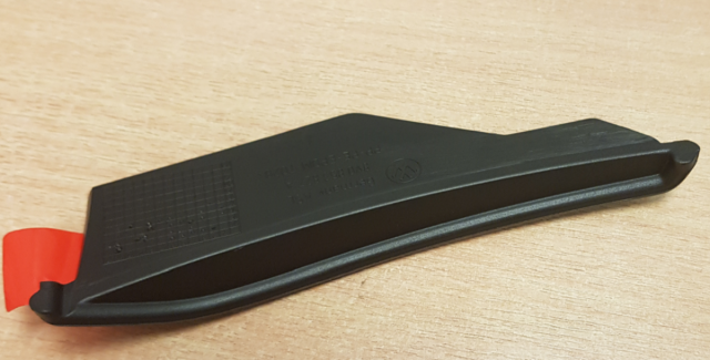

Pornind de la ideea lui @catalinmiti, am cautat si codurile pentru RS3.
hatchback
fata stanga: 8V0 853 717
fata dreapta: 8V0 853 718
spate stanga: 8V0 853 827A
spate dreapta: 8V0 853 828A
sedan
spate stanga: 8V5 853 827A
spate dreapta: 8V5 853 827A
Se prind cu banda dublu adeziva.
Un update la coduri si preturi.
hatchback
fata stanga: 8V0 853 717 - 8Euro
fata dreapta: 8V0 853 718 - 8Euro
clips - 8R0 853 585   - 2Euro
spate stanga: 8V0 853 827A (B > 4GS) - 18Euro
spate dreapta: 8V0 853 828A (B > 4GS) - 34Euro
sedan
spate stanga: 8V5 853 827A - 21Euro
spate dreapta: 8V5 853 827A - 21Euro

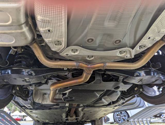

Până la urmă protecțiile de la brațele spate pentru platforma PQ35 au și rol aerodinamic?
Le-am observat și pe CUPRA Leon Estate.
si iarna ce faci? Cand intra zapada cu sare pe acolo ... mai speli pe dedesubt masina sa dai sarea jos ...

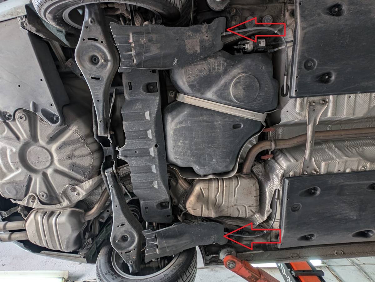

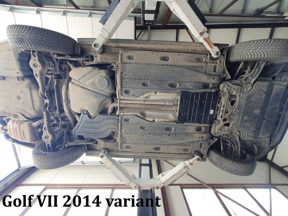

Am montat si eu cele 2 protectii mai usoare, cel de la tunel toba si continuarea la podea spate stanga. Au fost cam 300lei ambele noi originale.

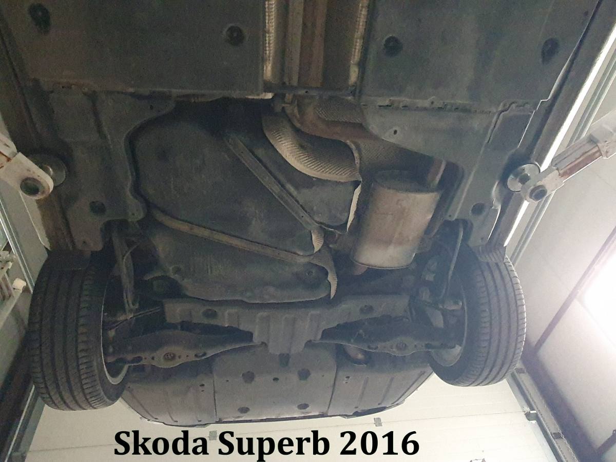

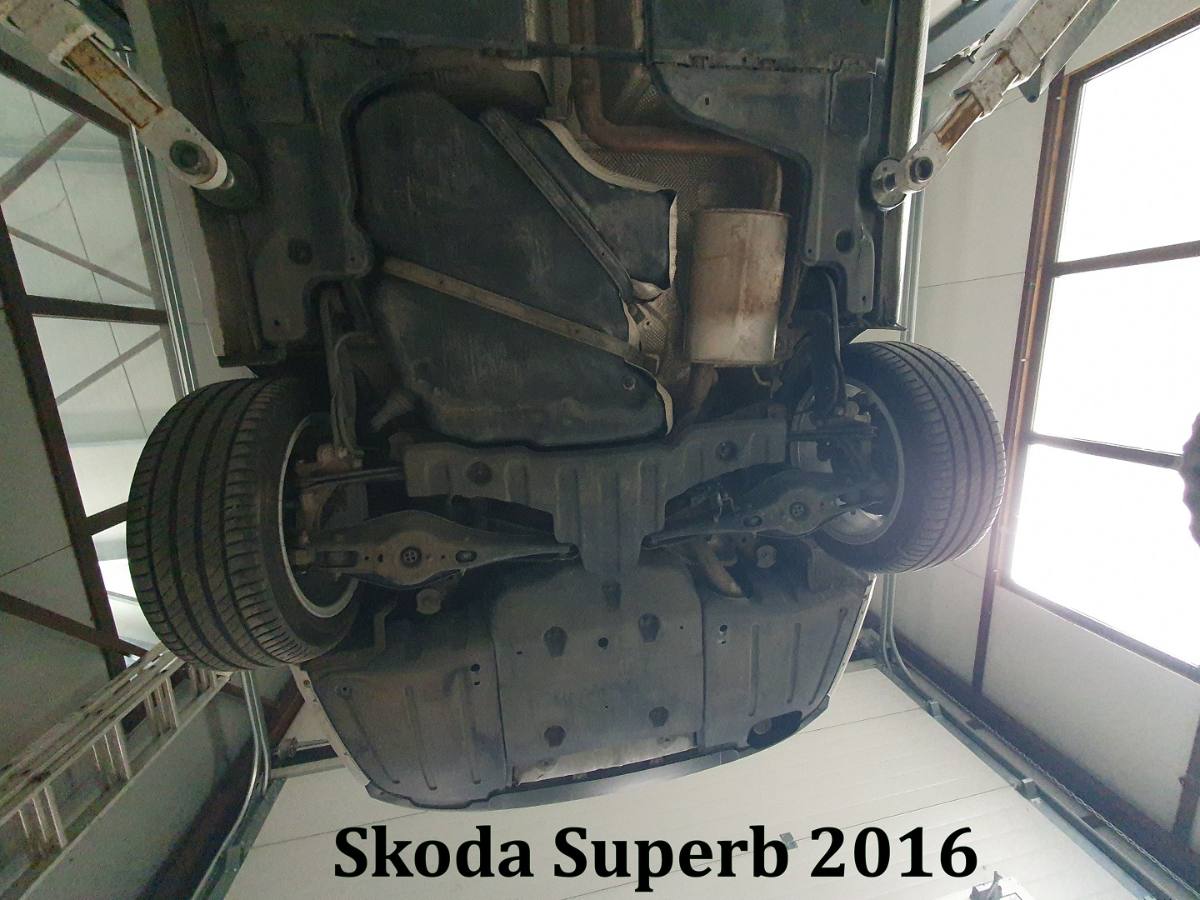

Am pozat si o skoda Superb, comparativ cu golf este mult mai acoperita, inclusiv toba finala este acoperita.

Am montat și eu pe Jetta 2017 facelift, deflectoarele de brațe spate, se găsec din fabrică pe ,,fratele" Audi A3
