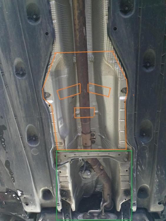

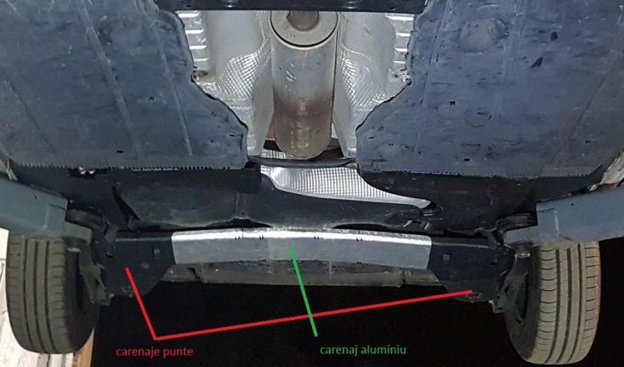

In cazul de mai jos eu as fi monta un carenaj suplimentar din tabla de AL de 1.5mm, cu 3 extractoare de aer.
Pentru ca pe traseu nu exista un amortizor de zgomot care sa influenteze fluxul de aer cald care iese.
20191001_095147.jpg.8a03ef57962813b6f6ae8bb30b39fe64.thumb.jpg.b9a2ca320c2c9b3c5daeab11695ec63c.jpg
Pe un alt forum a spus cineva ca a incercat ceva asemanator dar s-a incins prea mult, toata protectia termica se facuse albastra. Daca inchizi zona aia, toata caldura de la motor - daca pui scut si la motor - va veni acolo pentru ca va fi singura zona cu presiune negativa unde va fi tras aerul cald din fata.
In aceeasi configuratie, adica doar teava acolo, nu si amortizor de zgomot?
Pentru ca eu ma gandesc exact invers, presiune pozitiva. La intrare este tunelul mai mare si se ingusteaza catre iesire. Asta inseamna cresterea vitezei aerului sau o iesire mai grea a lui si se creeaza acel punct cald. Poate ai observat si la amortizoarele de zgomot de la esapament, se coloreaza in anumite locuri sau ruginesc mai mult.
Din cauza asta am sugerat cele 3 gauri de iesire, doua in lateral pentru ca exista acele decupaje si unu central. Presiune negativa se creeaza si daca se accelereaza aerul inaintea gaurii de iesire dintr-un mic deflector (creeaza vid/absortie).
Ca o paralela, la calculatorele fixe trebuia un echilibru intre fantele de intrare si cele de iesire echipate cu ventilatoare. Daca presiunea era pozitiva se umpleau si de praf mai repede.
Modificat de IRONICK

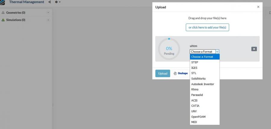

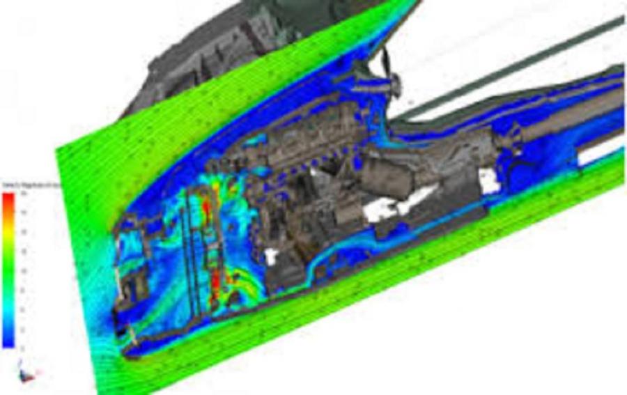

Am putea chiar sa simulam pe simscale.com, dar trebuie sa avem corpul intr-un format ...

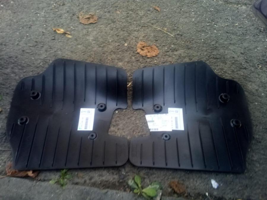

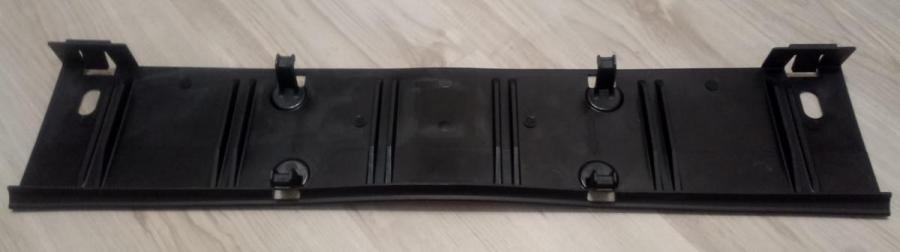

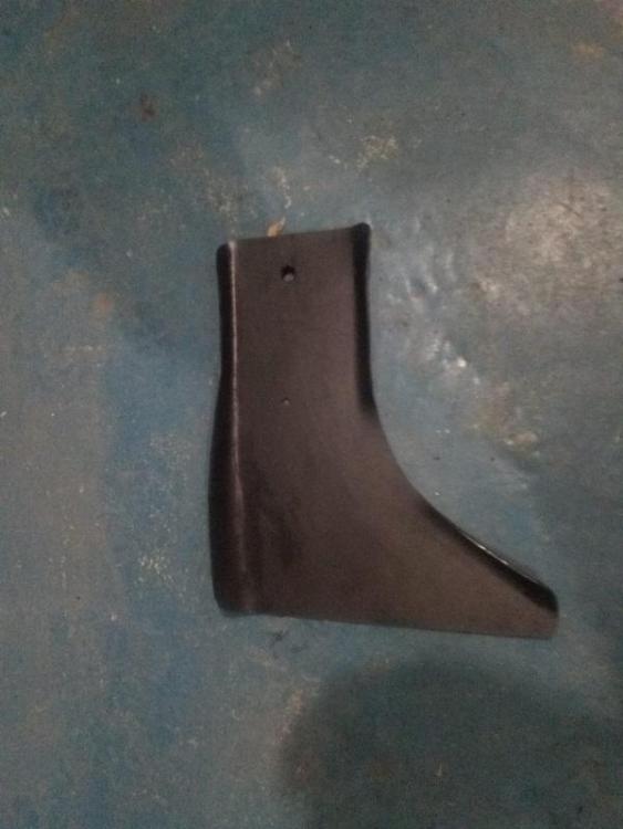

Au venit reperele de Polo.

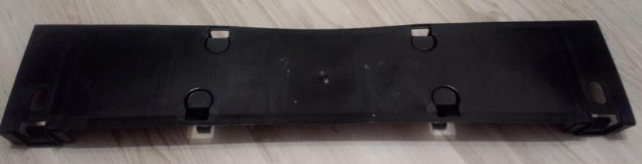

Nu am avut timp sa ridic masina pe elevator, dar vizual carenajele de bascule nu-s plug-n-play. Adica doar o gaura de prindere se potriveste, aia spre cadru. Sunt drepte, iar basculele de Golf sunt putin curbate pe latura mica a L-ului. Am uitat sa comand si clipsuri de prindere. :(
Carenajul de punte de la Polo MK6. Puntea are aceeasi latime, clemele nu se potrivesc pe gauri (cum ma si asteptam).
Dar se poate prinde foarte usor cu coliere de plastic.

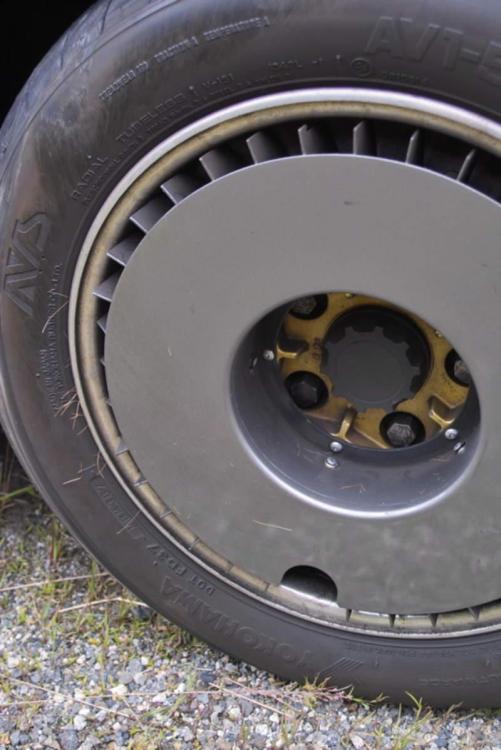

Spuneai de niste capace la roti,,,,,,,ce forma s-ar preta pentru zgomot  mic si eficienta maxima
Aaa, scuze. Am ramas dator cu asta. Am folosit modelul asta (poza-i de pe net, eu am luat un set bun si le-am reconditionat)
Am preferat aerodinamica + racire.
Ce treaba are marca? Ala-i doar un plastic care se vopseste, importante sunt efectele.
Tesla foloseste capace de roti la jantele de aliaj. Cum pe mine ma intereseaza si racirea (necesitate), am mers pe varinta de mai sus.

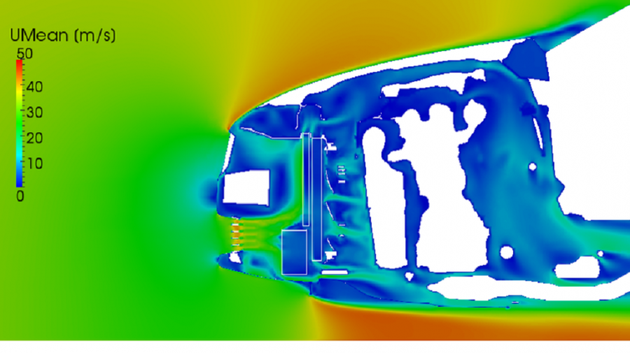

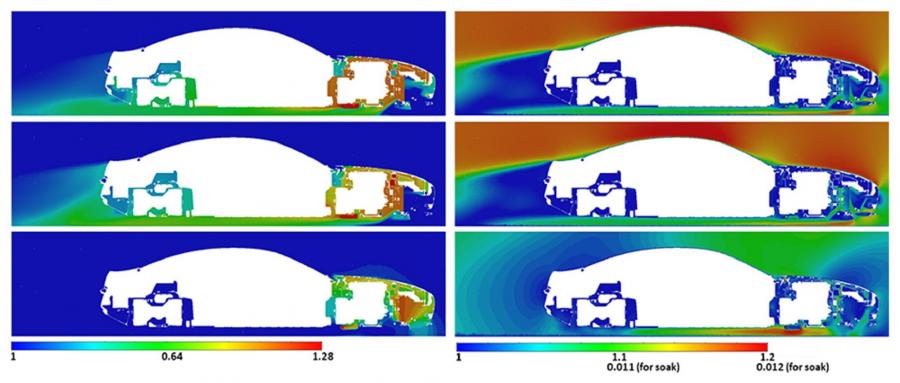

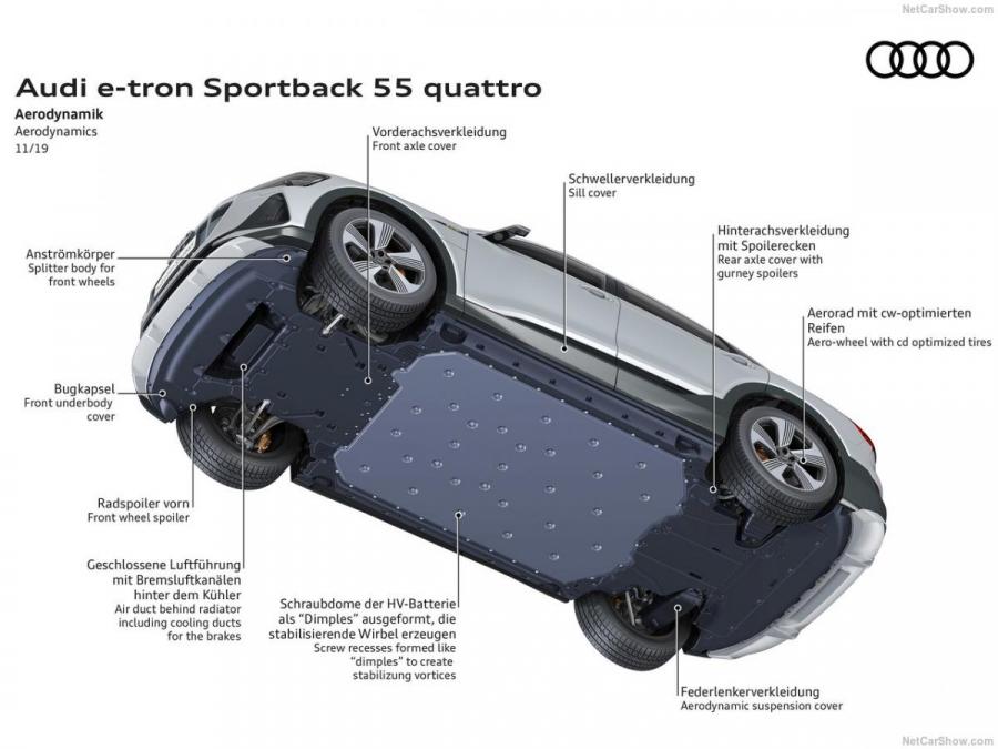

Studii facute de universitati: http://publications.lib.chalmers.se/records/fulltext/250512/250512.pdf, nu pareri subiective despre plastice.
De aici se pot trage multe concluzii, inclusiv de ce Audi a montat un mic deflector in partea superioara a rotiilor din fata (ca idee, cand se merge pe ploaie, se observa ca pe acolo incepe sa iasa aerul din contraripa).
https://www.netcarshow.com/audi/2018-sq5_3.0_tfsi/800x600/wallpaper_a0.htm
https://www.netcarshow.com/audi/2019-sq2/800x600/wallpaper_3d.htm

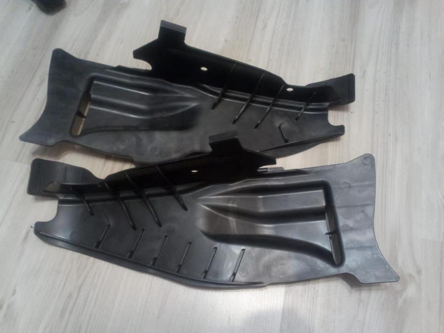

Vorbeam mai demult de carenajele construite pentru basculele fata:
Doar ma laud ca am dreptate cu importanta cu care trateaza producatorul aerodinamica.

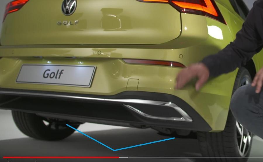

On 18.09.2019 at 23:40, IRONICK a scris:
Pentru puntea spate, am gasit ceva carenaje de imprumutat. Unul scurt (esapament care trece pe sub punte), unul lung (esapament care trece peste punte) si altul care arata mai bine, dar cu modificari multe pentru adaptare (i-am pus codul mai mult de info).
La G8 au revenit cu montajul lor. Tot doua modele, si tot cu cleme aditionale de prindere.
Pentru cei care nu au rabdare: 5WA501713 si 5WA501713A

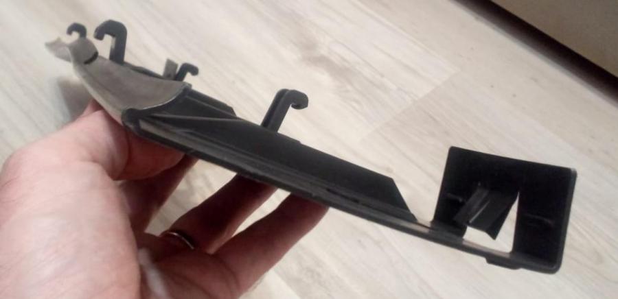

On 13.09.2019 at 15:22, IRONICK a scris:

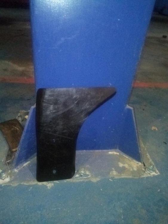

Si tot din aceeasi categorie (aerodinamica G8), a aparut si carenaj in dreapta rezervorului, ca cel din poza mea de mai sus (in poza este in stanga). Eu l-am construit manual, le ei este 100lei.
