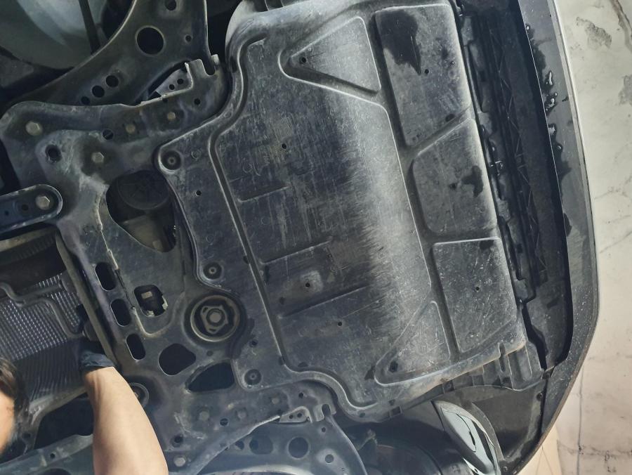

Au venit reperele de Polo.

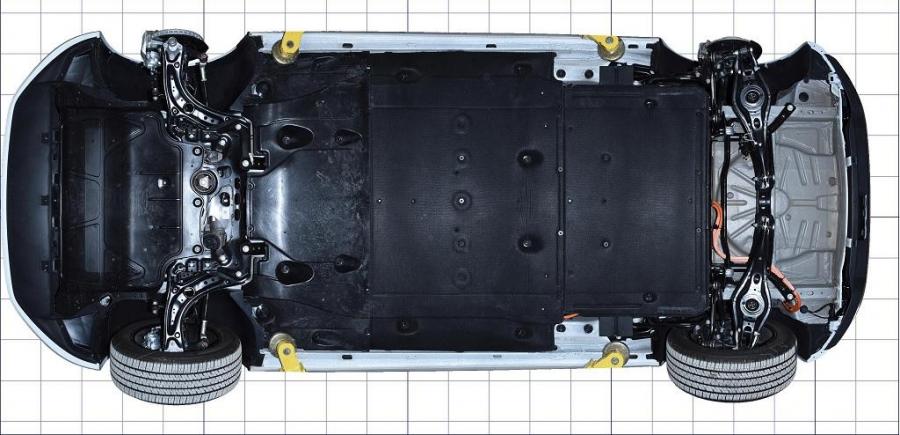

Nu am avut timp sa ridic masina pe elevator, dar vizual carenajele de bascule nu-s plug-n-play. Adica doar o gaura de prindere se potriveste, aia spre cadru. Sunt drepte, iar basculele de Golf sunt putin curbate pe latura mica a L-ului. Am uitat sa comand si clipsuri de prindere. :(

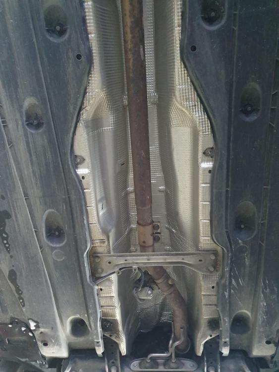

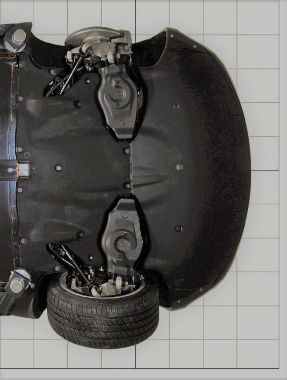

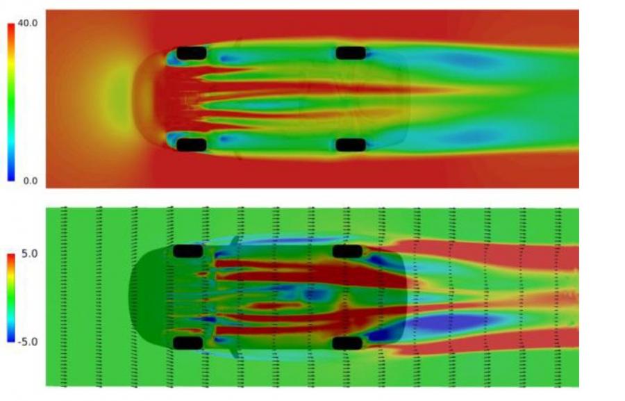

Asa arata un eGolf pe sub masina. Se observa un lucru foarte important, VW nu au tratat deloc cadrul motor si nici partea din spate.
- Flow-ul de aer inca este foarte puternic in zona aia, abia de la nivelul scaunelor pasagerilor din fata scade in intensitate.
- Degeaba reduci turbulentele 3/4 din suprafata, daca nu tratezi evacuarea aerului de sub ea. Cum este acum, se comporta ca o parasuta. Nu sunt limitati de absolut nimic in zona aia, temperatura, fluw-uri de aer racire baterii etc

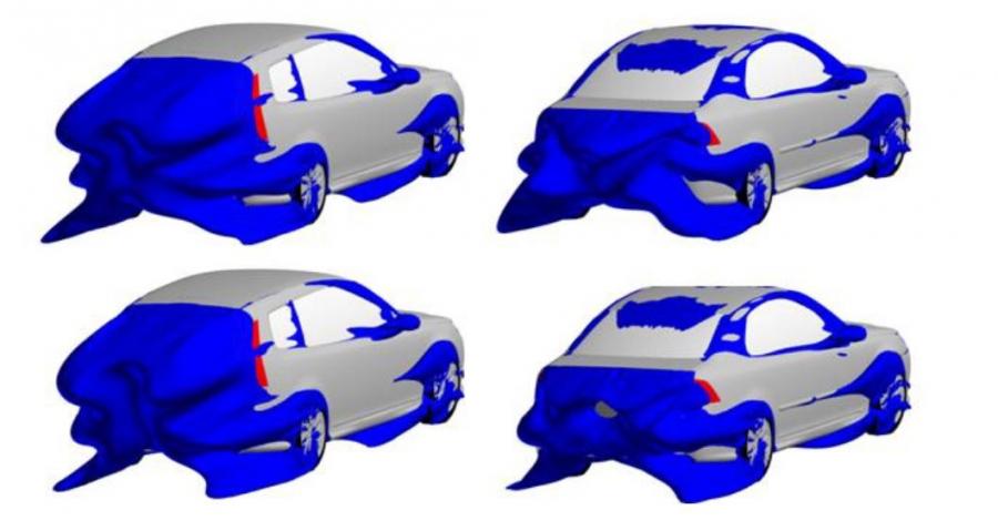

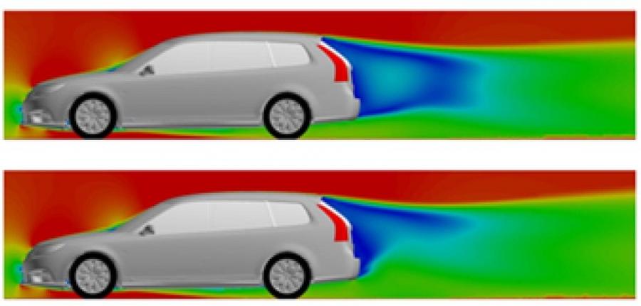

Pentru ca vb. de flow-ul de aer din spate, sa facem cateva comparatii.
Sus (wagon/sedan) - without diffuser
Jos (wagon/sedan) - with diffuser
O alta vedere, fara si cu diffuser:

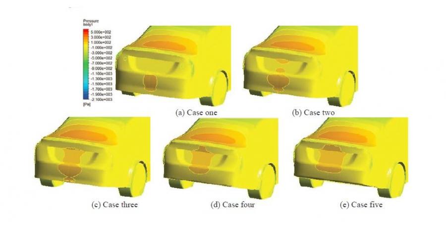

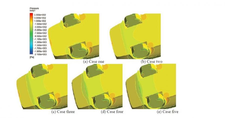

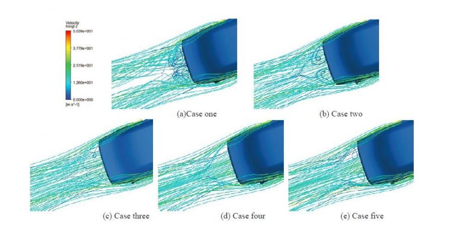

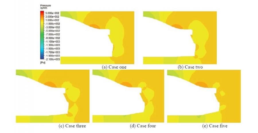

Mai jos este un test de diffuser cu unghiuri diferite pe sedan. Case three este cel ideal. Si difera foarte mult ce unghiul folosit de firmele de 'tiuning' care fac difuzoare de aer (spuneam cu cateva posturi in urma).
Se observa separea corecta intre cele doua flow-uri de aer, superior/de deasupra masinii si cel generat de diffuser.

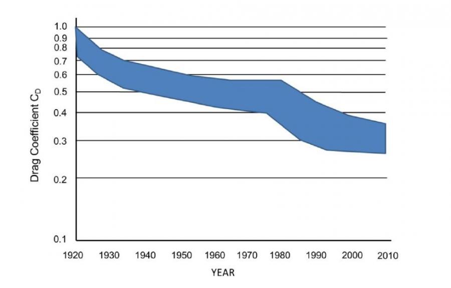

Rezistenta la inaintare a scazut cu fiecare generatie noua, mereu s-au adaugat solutii tehnice noi sau care au costuri de productie mai mici. Deja se face asta de mult timp.
Voi nu ma contraziceti pe mine, ci specialistii in domeniu si producatorii.

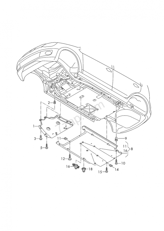

Eu pot sa va spun ca la Octavia 3 FL, 1.8TSI am montat "scutul" de motor, scutul central si scutul de la roata stanga spate si este mai stabila la viteze de autostrada, mai putin zgomot in interior si consum ceva mai mic. Pe aceeasi portiune de autostrada ( Pitesti-Bucuresti) diferenta intre masina cu scuturi si fara , pe computer, a fost de 0,3l % pe o portiune de 40km ( acelasi sens de mers, viteza setata la o valoare fixa, 1 saptamana diferenta intre masuratori).Ca o fi contat si calitatea benzinei, umiditatea din aer , asta e, sortimentul a fost acelasi - Petrom 99 .
Modificat de gabip
Le-ai montat din cauza topicului sau ai studiat tu inainte?
Si inca o intrebare suplimentara, in partea din spate unde este prezent amortizorul de zgomot al esapamentului? Langa punte sau la roata din stanga?
Daca-i prezent langa punte, mai ai de pus carenajele puntii spate. Inca nu am apucat sa verific carenajul de la Polo pentru puntea H de G7, O3 daca se potriveste perfect, sau sunt necesare ajustari.
Daca-i in stanga, exista un carenaj pe o versiune din China, Octavia Ming Rui NM3. pentru el, mai este necesar un reper - cadru de prindere metalic in partea din fata.
Sunt doua gauri in lonjeroanele spate de care se prinde, eu le-am folosit sa prind diffuserul pentru G7.
Modificat de IRONICK
Amortizorul de zgomot este pe partea rotii. Eu am punte independenta pe spate. In cazul meu, protectia puntii spate este cea mare de pe passat B7. Nu am montat-o dar am in plan daca gasesc una intreaga la dezmembrari. Noua costa prea mult pentru ce face.

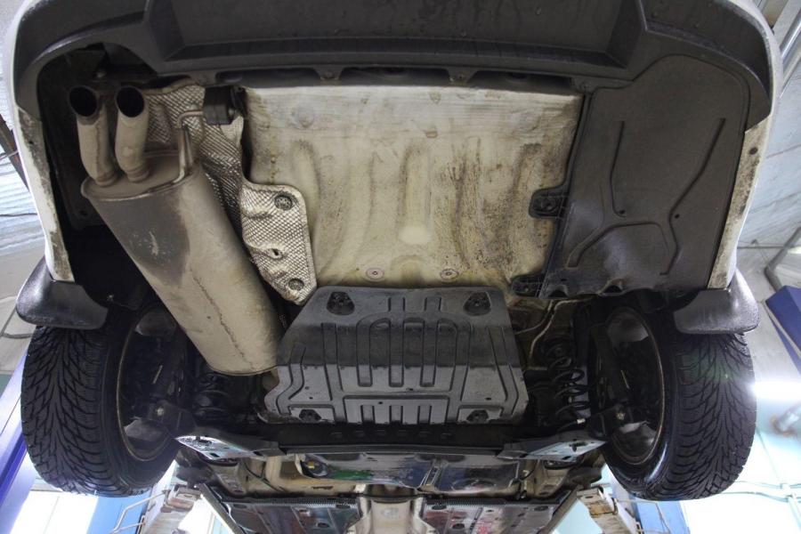

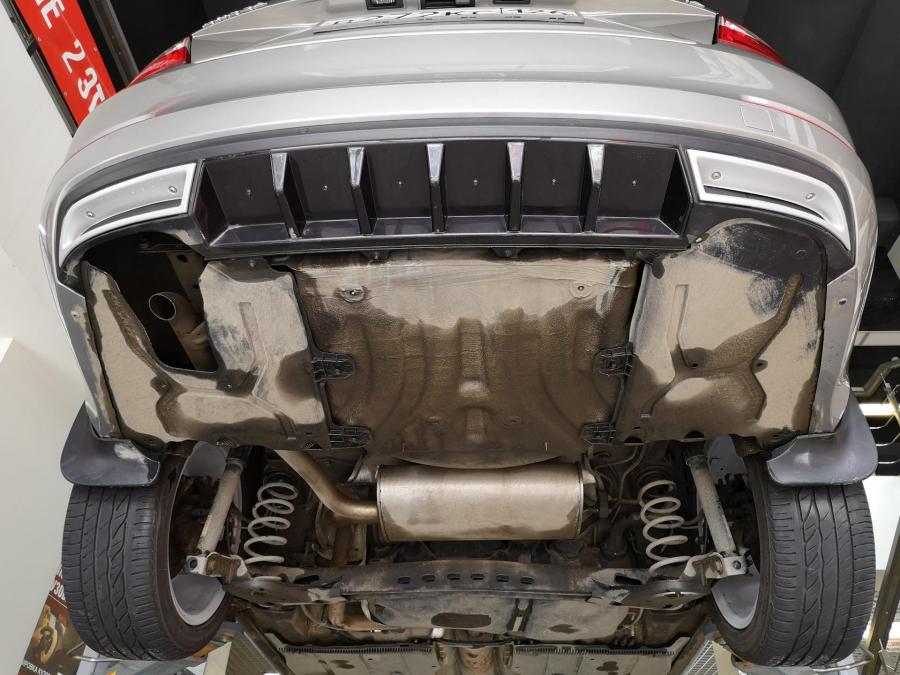

Cam asa arata dedesupturile masinii mele (Golf 7 2.0 TDI DSG variant)
Din ce-mi dau eu seama, mi se cam potrivesc cateva repede din topic. In teorie as schimba si scutul cu unul cu aerisire pt motor si cutie. Nu stiu daca ajuta sa mentina uleiul mai rece, avand in vedere ca la viteze de autostrada sta cam la 105 grade.
Orice pareri sunt bine venite.
