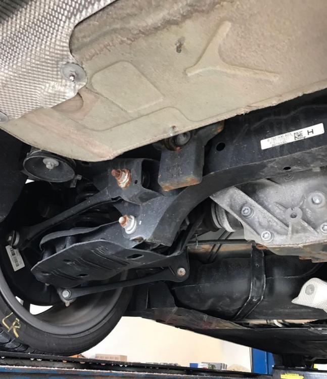

Pentru puntea H, nu conteaza modelul (G7, O3, Seat) se gasesc carenaje de punte:
5Q0501559C (sau 5Q0501559D )
5Q0501560C (sau 5Q0501560D)
Sunt cele care se vad in pozele de mai sus cu O3 la punte sub arcuri.
Cu rosu in poza mea de mai jos. In verde am unit carenajele cu tabla de aluminiu astfel incat puntea sa fie inchisa.
Am lasat in partea din fata o 'buza' ca sa dirijeze aerul pe sub ea si sa nu il agate marginea puntii.

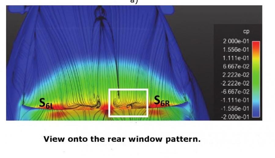

O alta idee de upgrade, pentru cei care nu le au. Deflectoarele montate in lateralele lunetei. Face ca aerul se se desprinda de caroserie si sa nu mai adere la ea.
Vizibil luneta nu se va mai murdarii (pentru cine vrea sa cuantifice rezultatele), dar cel mai important scade rezistenta la inaintare. Sunt modele diferite pentru hatch/break. Eu nu am luat versiunea originala, nu merita pretul respectiv.
Acelasi rol il are forma stopului in lateral. Mai nou toti producatorii au inceput sa copieze Toyota Prius, doar ca au preferat sa mascheze cu 'ochi de pisica' lateralele spoilerului spate (ex. Ford Focus 2019). Sau au integrat in design o linie mai agresiva in partea din spate (cum este cazul lui ID.3 1, pentru un exemplu in gama).
Lupta cu rezistenta la inaintare ascunde foarte mult solutii in design, desi unora li se va parea haios sau nu le sesizeaza.

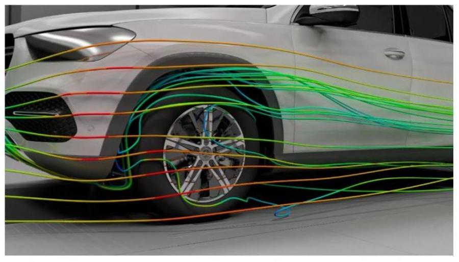

In cazul unei roti, mai jos este contributia fiecarei componente:
Pe langa ca capacele de roti care pot influenteaza rezistenta la inaintare (unii se chinuie la camioane si autocare pentru 2% in cazul lor), sunt cateva studii facute de CUT Gothenburg, Sweden in 2013, 2017 pe care incerc sa le aplic sa vad rezultatele.
Si ma refer la carenaj si la bascula unde procentele sunt foarte mari.

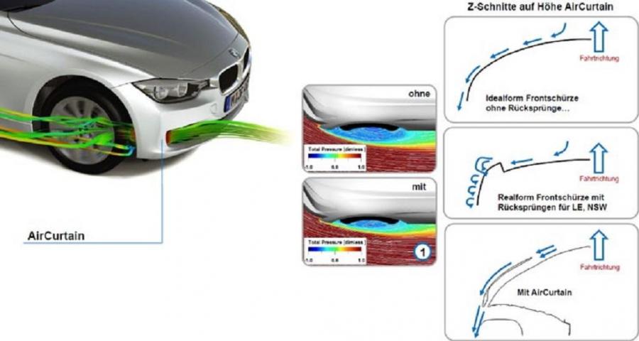

Mi-am adus aminte, de ce crezi ca s-a implementat AirCurtain si la G7 facelift (multi producatori au implemenatata solutia in ultimii ani)? Pentru ca aduce un procent asemanator. Pana acum era doar la capetele de tractor.
BMW a fost primul care a montat pe un turism asa ceva. Pe Centodieci au pus la toate rotile, chiar daca la cele din spate procentul scade. Pentru ca rezistenta la inaintare conteaza si creste exponential.

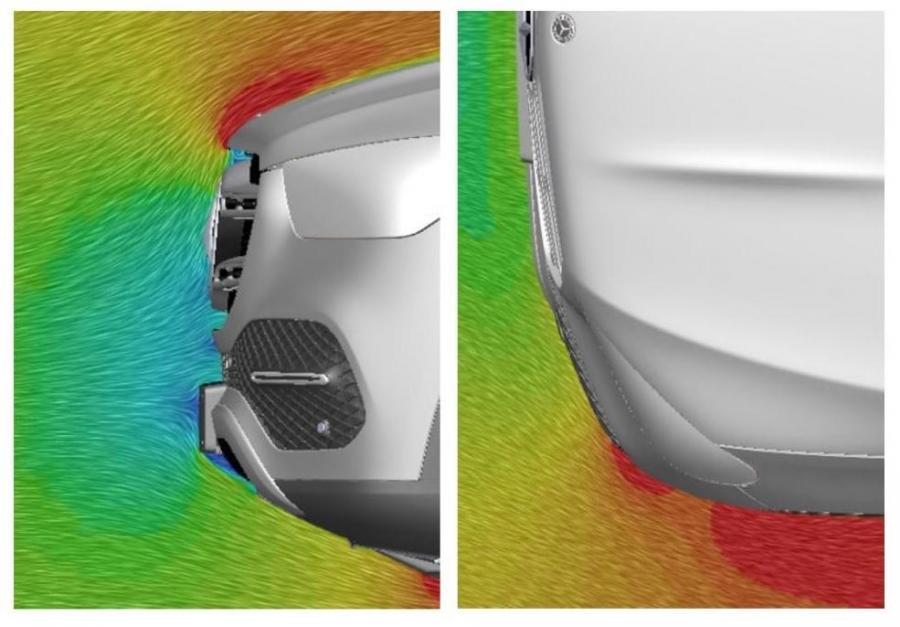

Info de la alte marci, Kio Niro are un deflector care a fost montat ulterior si pe restul masinilor din gama.
Pentru ca pe foarte mult masini se gasesc montate, m-am gandit sa deslusesc si tainele acelor mici aparatori de la rotile spate. Ce rol au, cat trebuie sa acopere, ce unghiuri ...

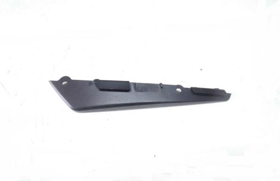

La Renault sunt montate pe Scenic, Zoe etc
788130598R
788127175R
In cadrul grupului, Audi este cel care le-a implementat la cele mai multe masini. In special la cele cu garda la sol mai mare.

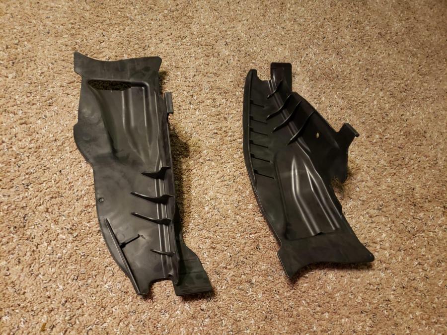

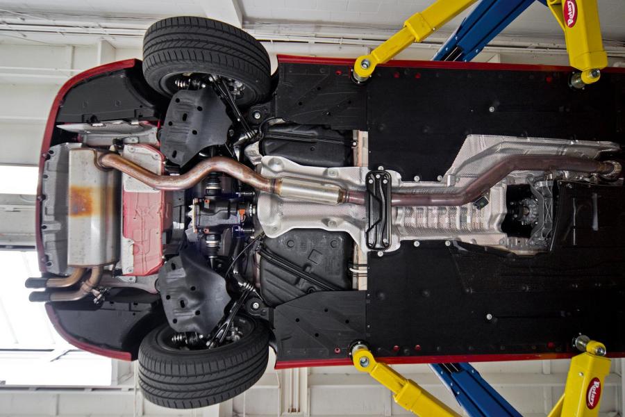

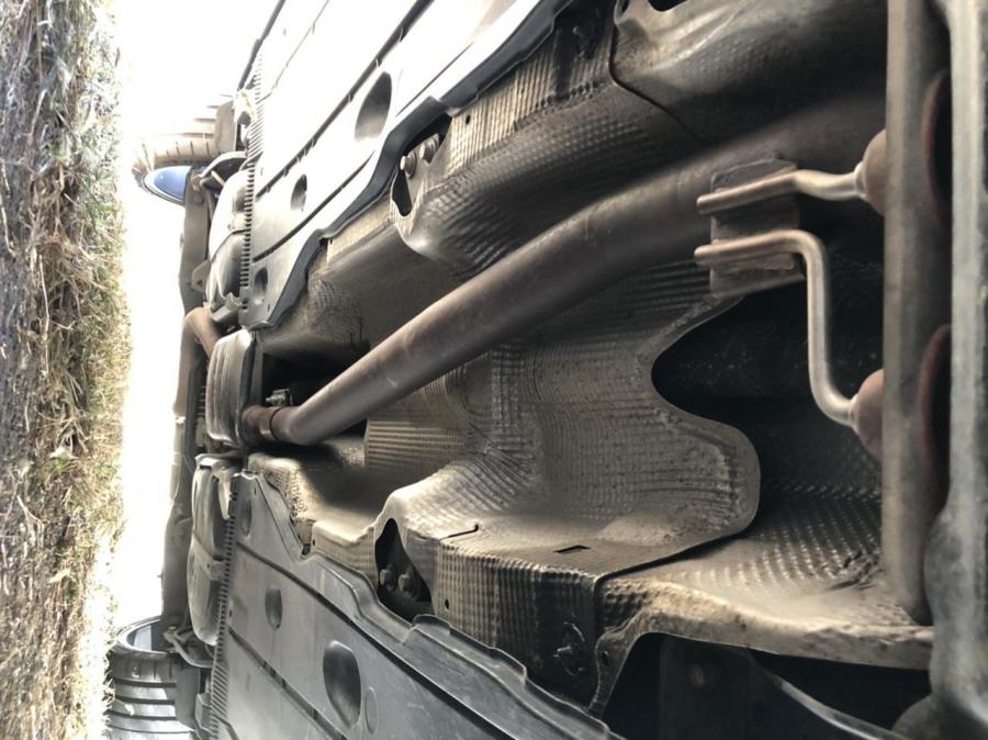

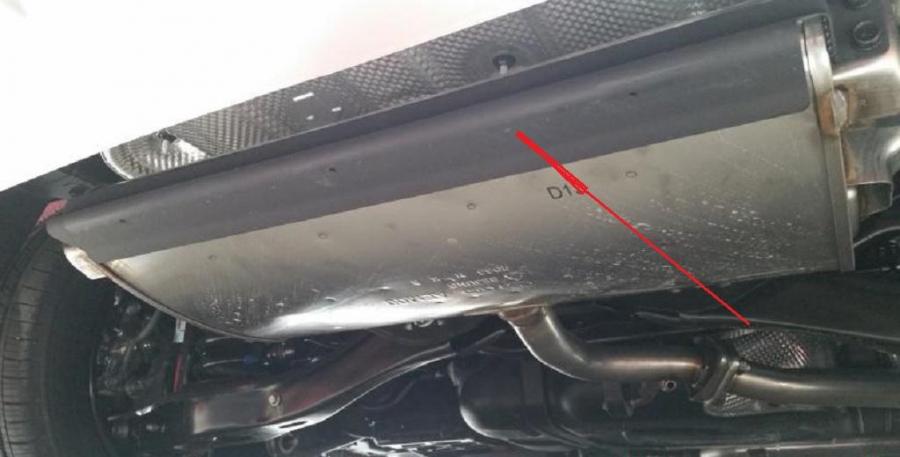

Pentru puntea spate, am gasit ceva carenaje de imprumutat. Unul scurt (esapament care trece pe sub punte), unul lung (esapament care trece peste punte) si altul care arata mai bine, dar cu modificari multe pentru adaptare (i-am pus codul mai mult de info). Nu stiu la 4WD cum se monteaza.
3C0 501 713 A (Passat)
1K0 501 713D (Golf5)
3Q0 501 713 (Superb, Passat)
Mai sunt necesare cateva cleme si suruburi pentru prindere.
Modificat de IRONICK
In postul de mai sus este vb. de puntea independenta.
Carenaj lung 3C0 501 713 A
1K0 501 681 - clema metalica prindere stanga 1buc
1K0 501 682 - clema metalica prindere dreapta 1buc
N 905 483 05 - surub 2buc
N 901 838 03 - piulita 2buc
WHT 000 713 - piulita plastic 2buc
Carenaj scurt 1K0 501 713D
N 905 483 05 - surub 1buc
N 901 838 03 - piulita 1buc
Piulitele de plastic (WHT 000 713) cred ca vin in echiparea carenajului, deci posibil sa nu mai fie nevoie de ele.

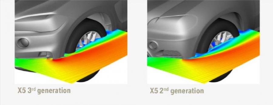

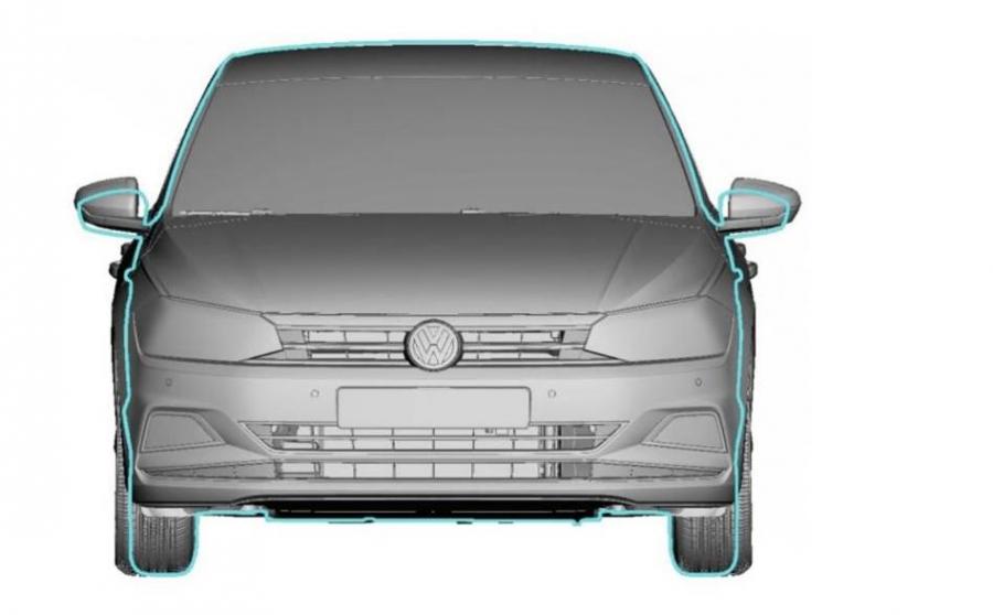

Astea-s schimbarile pe care le-a facut VW la versiunea actuala de Polo fata de cea precedenta. A adaugat foarte carenaje sub masina pentru trecerea aerului cat mai usor. Se observa ca puntea spate a fost imbracata pe toata suprafata ei.
Si basculele fata au fost imbracate. Una din modificarile pe care le-am facut si eu, deoarece basculele sunt din tabla ambutisata si nu pline.
Pentru racirea etrierelor s-a ales varianta directionarii cat mai precisa a fluxului de aer catre etrier si asa s-a putut scade cantitatea intrata in carenajul rotii/scade rezistenta la inaintare.

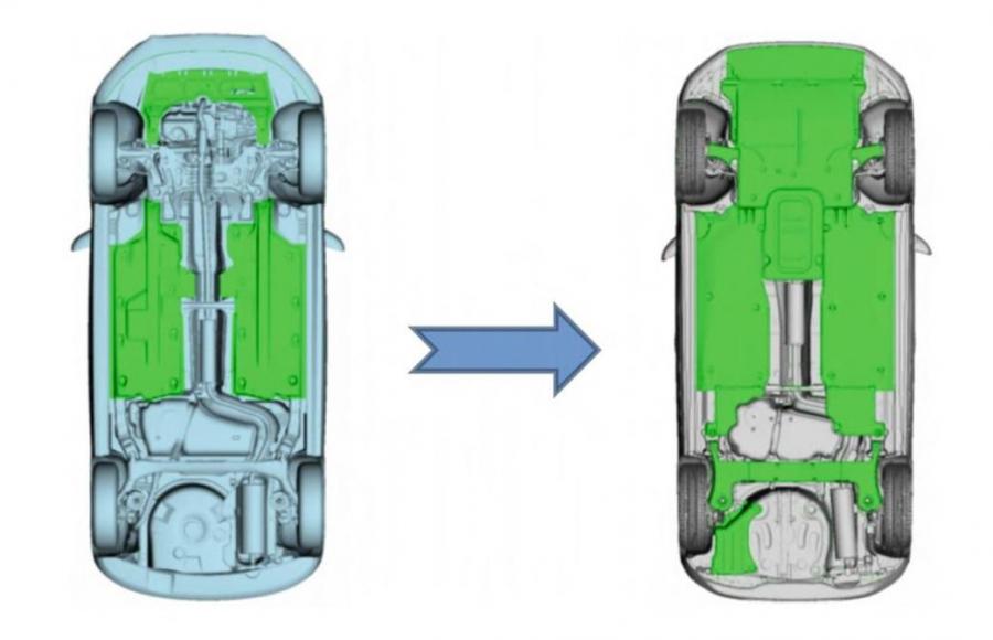

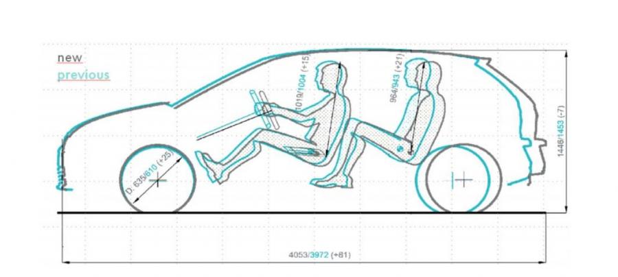

Desi nou Polo a crescut in dimensiuni (suprafata frontala a crescut - 2.04mp la 2.12mp), drag area a scazut cu 4%. A nu se confunda Cd cu Cx. Sunt doua lucruri total diferite.
Totul se datoreaza imbunatatirilor facute sub masina.
Datorita adaugarii carenajelor s-a putut renunta la air dam (banda aia neagra de sub spoilerul fata). Chestia aia elastica care multi zic ca este pusa sa o auzi cand parchezi la brodura ....

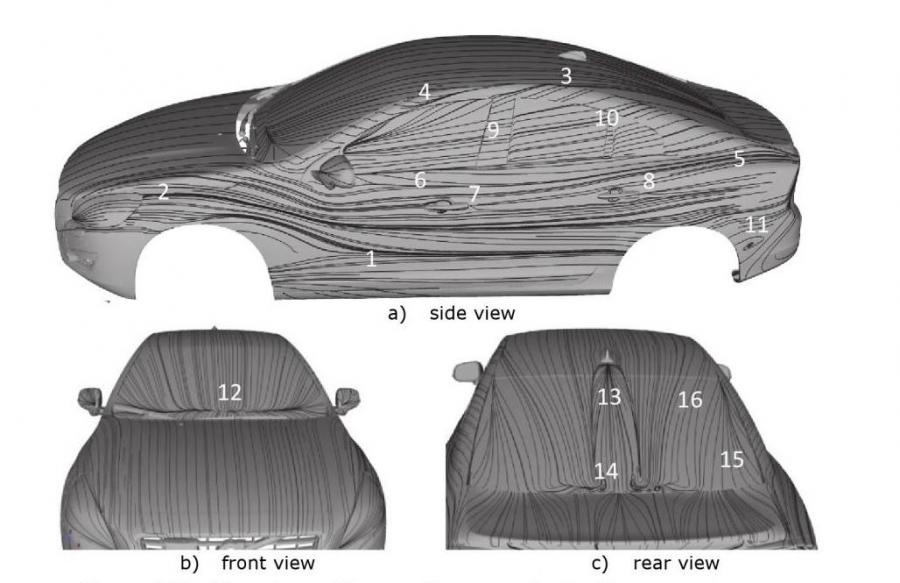

Am mai adaugat cateva poze in care sunt exemplificati curentii de aer in jurul unei masini.
