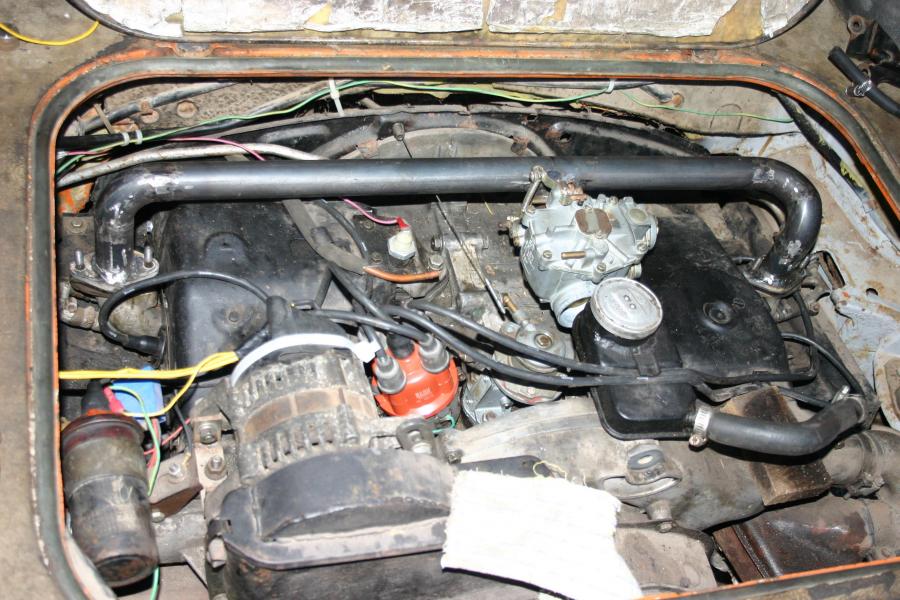

Da, am avut eu o vreme un carburator (e drept ca orizontal) montat pe Typ3. Facusem o "galerie" ce se monta peste cele 2 galerii comune, in locul carburatoarelor.
Daca e pt. buggy, e mai simplu, ca nu iti trebuie orizontal, unul de Volkswagen 1600 Dubla admisie (Solex 34 PICT) sau chiar de Dacie ar trebui sa faca treaba buna. ( Carburator de dacie = licenta Weber ICT, un carburator foarte utilizat in strainatate, ca aftermarket).
Singura problema ramane preincalzirea galeriei de admisie, care era o necesitate totala in aproape orice conditie (exceptand zilele caniculare) - eu am experimentat cu un circuit de apa calda "propulsat" de o pompa de Webasto pe 12 V, ce trecea pe o teava infasurata pe toba si ulterior pe alta teava sudata de galeria comuna,  facuta de mine. Cred ca mai am piesele pe acasa.
Injectie? ....  vise, taica !, oricum nu cred ca e ieftin - nu stiu pe nimeni sa fi facut asta in mod realist si cu succes si sa nu fi lucrat la ea mai putin de cativa ani de zile :) ....
O poza mai jos cu instalatia, inca nu pusesem preincalzirea. Carbul era orizontal pt. ca doream sa pot sa inchid capacul.
