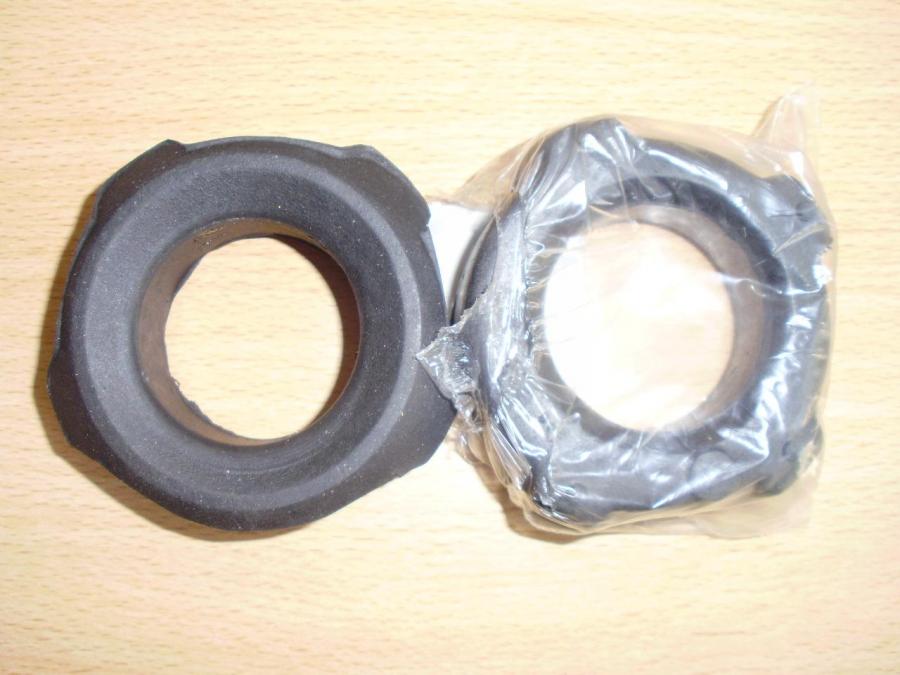

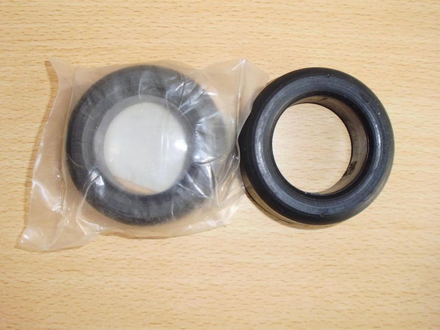

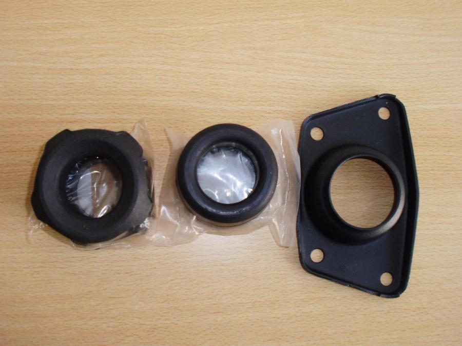

Iar am o dilema: la puntea spate trebuie montat suportul de la bara de torsiune, am 2 modele de bucse cele mari intra dar nu am capac metalic, cele mici nu intra pe ax decit foarte greu, dar acestea intra in capac. Care bucse sint cele bune?
La mine la 1303 la interior (deci spre tubul barelor de torsiune) intra bucsa aia cu 4 urechi, iar la exterior, in capacul de tabla, o bucsa aia ca o gogoasa.evident, intra putin greu pe lama. E un pic de joaca pana pui la loc. Eu am folosit niste suruburi lungi ca sa apropii capacul de corpul puntii, apoi am scos unul cat eunul si am inlocuit cu suruburile scurte, corecte.
Am inteles, inseamna ca si bucsele mari sint necesare, am crezut ca sint de la alt model, multumesc, o sa mai apelez la cunostintele voastre, abia am inceput montarea.
Da, toate sunt necesare. Una vine la interior una la exterior.
