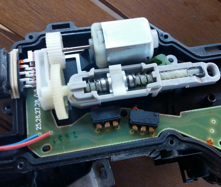

Nu am decat capacelul care mascheaza surubul manerului.
Am desfacut broasca si am refacut lipiturile,motorasul era tipla.Acum functioneaza usa pasager o sa fac acelasi lucru la cea de la sofer.
