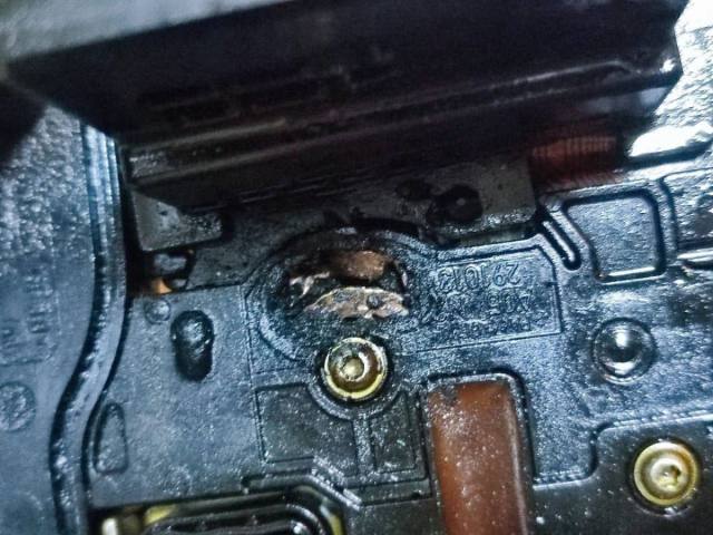

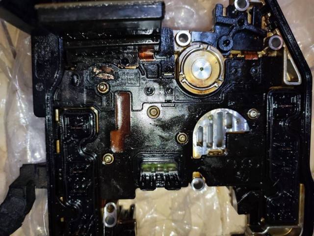

Revin cu update legat de eroarea 001378 - System Voltage P0562 - 000 - Too Low.
Am fost la service si au demontat mecatronicul, se pare ca TCU e ars (partea de plastic a fost strapunsa).
Solutiile ar fi:
- modul complet nou (TCU + partea hidraulica) cu soft ~8000 ron
- TCU second si apoi clonat
Am gasit unul TCU cu un senzor crapat, dar se pare ca nu se pot schimba nici senzorii.
Am incercat sa il demontez dar pare a fi sudat intr-o parte si nu am reusit sa vad ce s-a intamplat sub partea de plastic.
               Stai putin, sa intelegem ca e busit calculatorul mecatronicului si atat ?
               Iar variantele de rezolvare sunt un mecatronic nou complet sau alt calculator SH si clonat ?

Asa mi s-a spus ca e ars TCU si dupa cum arata tind sa cred ca asa este. Pentru partea hidraulica mi s-a spus in prima zi (inainte sa desfaca modulul) ca exista kit de reparatie.

Pe scurt, in cazul meu:
- eroare System Voltage P0562 - 000 - Too Low => calculator mecatronic ars, ireparabil
- fisura la partea hidraulica a mecatronicului (nu ajuta nici nu incurca pentru ca TCU meu nu poate fi reparat, second nu am gasit, nou nu se vinde decat complet)
- mecatronic nou (fara soft) se poate softa doar in reprezentanta (aici posibil sa se loveasca si altii de "mai trebuie sa schimbi si x sau y", sau "daca nu il montam noi nu garantam")
-mecatronic nou cu soft inclus pus pe masina si incercata adaptare, daca nu se poate adapta, clonat cu info de pe TCU vechi (banuiesc ca e vorba de parametrii doar)
Modificat de patashnik
@patashnik acum lucrurile sunt mai clare putin : aveai calculatorul ars + celebra fisura a carcasei mecatronicului.
