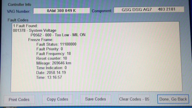

Am ramas si eu in drum cu un Golf VI DSG7, din mers, fara vreo avertizare anterioara. A intrat in limp mode, a inceput sa palpaie o cheie pe display sub PRNDS si nu mai intra in nici o viteza.
Dupa diagnoza am aflat ca:
Inca nu am dus-o la service pentru ca tipul care mi-a fost recomandat este in concediu.
Lasati un sfat daca ati avut o problema similara sau daca stiti cam ce ar putea fi.
Din cate am gasit eu, ori e ceva banal ca un contact sau cablu sau e mecatronicul.
