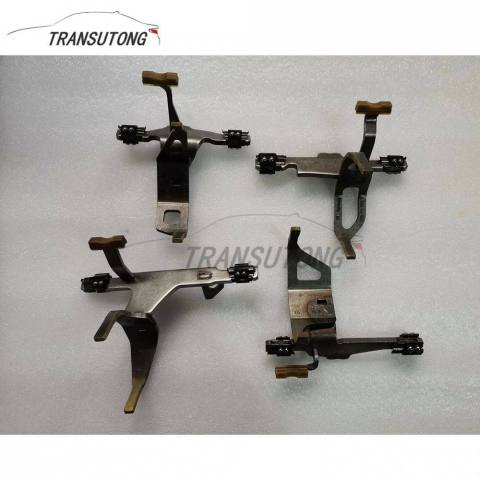

Pe furci are un fel de rulmenti (bilutele alea)
Le-am văzut pe aliexpress acum câteva zile. Negre cu 2 biluțe cromate.
parca am mai postat undeva niste poze cu furcile. Sint si pe aliexpress si pe ebay

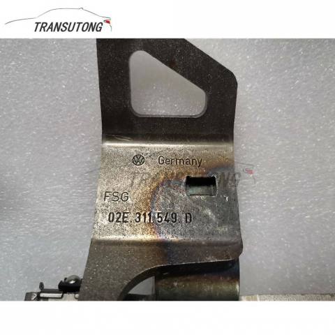

Salut, am un touran cu dsg 7 dq200 0AM. Nu mai merge nici in drive nici in reverse, in reverse chiar cârâie. Am vorbit cu cineva care se ocupa de mecatronici a zis ca e dusa mecatronica. Azi m-am apucat sa o dau jos. Am parcurs tot dupa manualul din elsa. Pus cutia in parc, intrat cu VCDS grup 062 pusa cutia la neutral dar nu iese mecatronicul. Il agata ceva in colt stanga sus. Am vazut ca este procedura speciala in elsa, am desfacut capacul din poza de mai jos de unde se leaga cablul de la schimbator ca sa apas pana aia inauntru dar zici ca e fixa, are putin joc dar nu se apasa. Nu pot scoate nici cum mecatronicul, vreo idee?
615C860F-4530-4C2C-BBF9-D7B838D1BE1A.jpeg  7BE0CF55-2305-44DF-872E-D146B8159A1F.jpeg
Am dus cutia la un service de cutii automate. Mecatronica a scapat, au fost rupte 2 furci si un rulment a fost schimbat. Pe langa astea am schimbat si kitul de ambreiaje cu unul de la Sachs. Totul in regula acuma.
