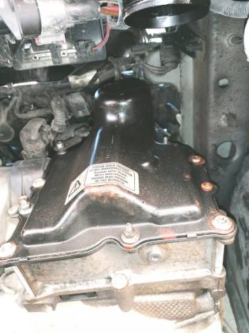

Salut @FlorescuM  si multumesc de info.
Din ce am vazut scurgerea este din cutie pe la garnitura de pe calculatorul mecatronicului, nu am idee daca se poate schimba numai garnitura.
De strans suruburile le-am  strans dar tot curge... asa ca va trebui demontat. Vazand cat de firava e carcasa de aluminiu a mecatronicului nu am incercat sa le strang prea tare...

Salut @FlorescuM, am reusit sa schimb garnitura la service.
La prima impresie, deoarece din cutie s-au scos cam 1.5 L ulei este ca s-a umblat recent la ea. Altfel ar fi trebuit sa gasesc mult mai putin ulei.
Garnitura la mecatronic cod 0AM 927 377 mi se pare fragila si de foarte proasta calitate, desi pe cod de origine, la montaj se intindea si deabia s-a potrivit. Cea veche era rupta in doua locuri probabil de la montaj incorect.
Deocamdata vad ca nu mai curge.

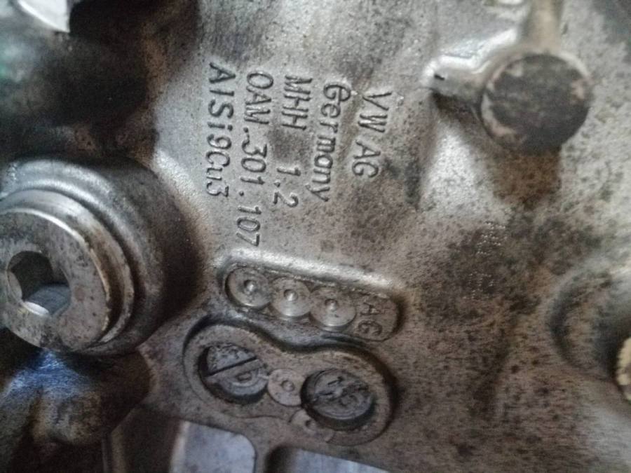

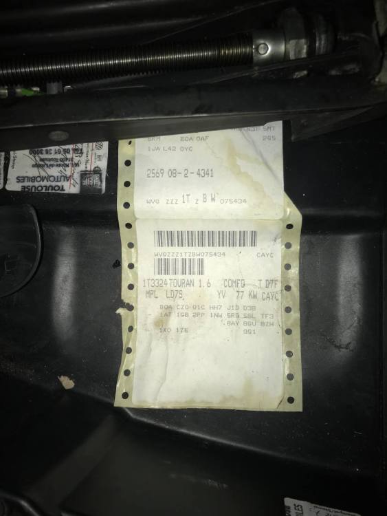

am un Touran 2011 motor 1.6tdi CAYC 77kw. Problema presiune ulei cutie. La plecare de pe loc smuceste si in mers imi arata cheia aceea in bord si sare din trepte si apoi intra iar.
Am gasit o alta cutie dsg de pe octavia 2015, motor 1.6 tdi, cod motor CLHA.
Se potriveste pentru touran? Atasez poze cu seria si datele de la touranul meu cat si poze cu seriile de pe cutia de octavia.
Astept raspuns. Multumesc anticipat.

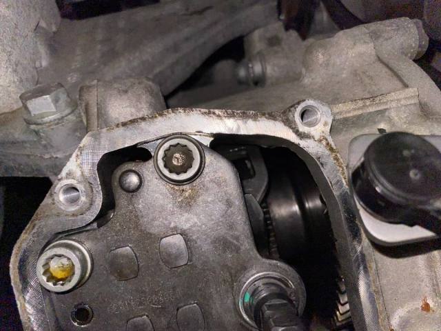

Salut, am un touran cu dsg 7 dq200 0AM. Nu mai merge nici in drive nici in reverse, in reverse chiar cârâie. Am vorbit cu cineva care se ocupa de mecatronici a zis ca e dusa mecatronica. Azi m-am apucat sa o dau jos. Am parcurs tot dupa manualul din elsa. Pus cutia in parc, intrat cu VCDS grup 062 pusa cutia la neutral dar nu iese mecatronicul. Il agata ceva in colt stanga sus. Am vazut ca este procedura speciala in elsa, am desfacut capacul din poza de mai jos de unde se leaga cablul de la schimbator ca sa apas pana aia inauntru dar zici ca e fixa, are putin joc dar nu se apasa. Nu pot scoate nici cum mecatronicul, vreo idee?
615C860F-4530-4C2C-BBF9-D7B838D1BE1A.jpeg  7BE0CF55-2305-44DF-872E-D146B8159A1F.jpeg

Vezi daca te ajuta ce a zis colegul in postul de mai sus...
Am vazut ca scrie cu schimbatorul in N dar oricum e cam tarziu acuma. Am pus-o in neutral cu diagnoza dupa cum spunea in ELSA.

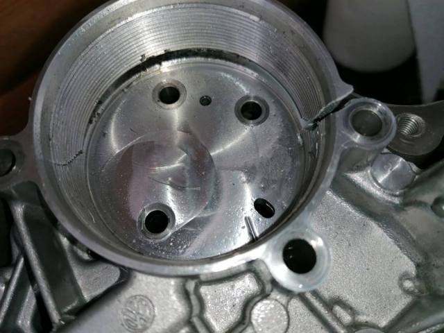

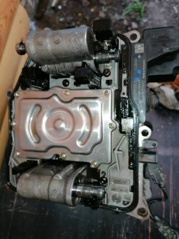

Eu ma lupt acum sa resusciteze cutia dq200.
Din observațiile mele, uleiul este hidraulic, dacă curge prin dopul de sus sau pe la garnitura de la capacul frontal se exercita presiune din acumulator în partea frontala a cutiei dq200 și arunca uleiul ori pe sus ori pe la garnitura.
A mea a cedat, eroare la pompa hidraulica. Are spart locul unde se infileteaza acumulatorul de presiune deci pkaca aia din aluminiu e special prost proiectata sa cedeze.
A mea a fost reparata prin sudare la rece, eu nu am știut asa am cumpărat-o in 2018.
Am comandat placa body valve din China ranforsata, în 2 zile ajunge și sper sa repar cutia.
In interior mai are solenoizi, 6 buc, filtru mic de ulei, ulei hidraulic probabil 1,7 litri, motoraș trifazat, acumulaorul, și pompa mica hidraulica + pistoane și calculatorul mechatronic, toate aceste piese se pot comanda în China foarte ieftin de la 50 lei Pompa hidraulica, 100 lei acumulator, valve body 80 lei minim etc pe aliexpress.
La noi în Europa nu se găsesc aceste piese de schimb.
Eroarea me a fost ca nu intra în viteza, cheia ce apărea intermitent pe p, D, s, r.
Acumulatorul era ieșit 3-4 mm din locul sau cred ca îl ținea pe poziție capacul cutiei dq200, fisura în body valve de 8cm cu înălțime 3mm la un Capăt.
Modificat de icoman
On 02.07.2020 at 14:16, nervoss a scris:
Alka nu e mechatronic, dacă te referi la computer mecatronic, ala e în cutia dq200 care e pusa pe cutia de viteze dar opus zonei unde ai desfăcut acel capac de plastic. Umbli unde nu trebuie :)
Prin gaura aia mica din capacul plastic se baga uleiul la loc în cutia de viteze cel mai simplu.

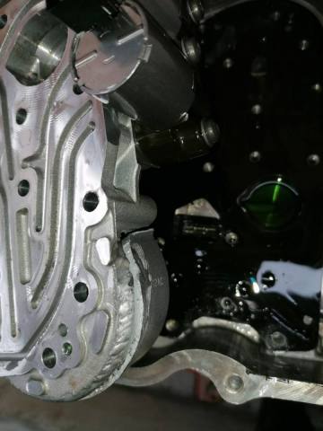

Poza 1 cutia dq200 7 viteze + R.
poza 2 capac cromat ce "protejeaza" calculatorul mecatronic de uleiul din cutia de viteze + garnitura + pistoane
la mine e plin de ulei computerul chiar partial îngroșat ... o sa vb cu mecanicul sa vad ce zice maine ...
poza nr 4 se vede lipitura peste fisura actuala de câțiva mm
Filtrul lipsea din dq200 = treaba facuta de meseriasi ... zona Constanta  ori Bucuresti ori Arad ...
WhatsApp Image 2020-07-02 at 23.00.03 (1).jpeg  WhatsApp Image 2020-07-02 at 23.00.03.jpeg  WhatsApp Image 2020-07-02 at 23.08.01.jpeg  WhatsApp Image 2020-07-02 at 23.08.55.jpeg
