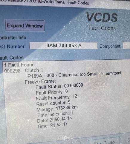

Buna ziua. Detin un Passat B7 1.8 TSI - cutie DSG7 - DQ200. De aproximativ 2 saptamani am observat la trecerea din D in N si invers ca are un soc. In restul treptelor se face trecerea normal. Cu motorul pornit cand sunt in D  se simte un fel de "tensiune", daca trec in N nu, cand trec iar in D iar se simte. Pana acum nu se simtea asa. Orice sfat este bine venit. Multumesc, o zi buna!
Update:
Eroare pe cutie P189A (la inceputul lunii februarie i-am schimbat corpul hidraulic - mecatronic) -- > > am schimbat ambreiajul in 22 martie. In 23 martie am ridicat masina din service, am facut aprox 700 km - nici o problema, totul functioneaza normal. O zi buna!
