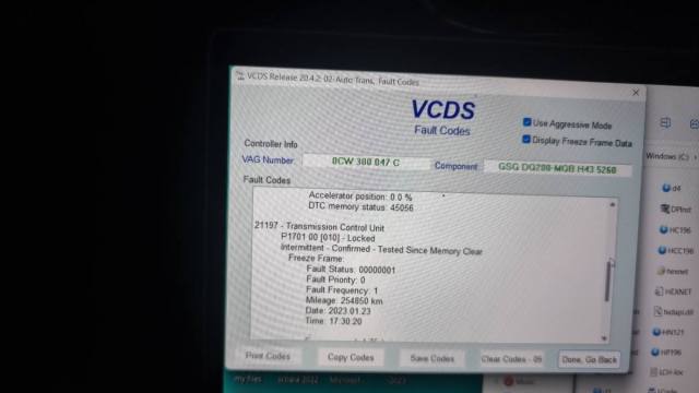

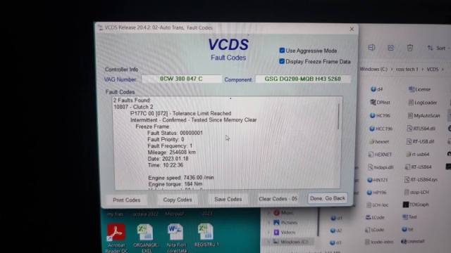

Salutare! Detin o skoda octavia 3, 2014, 1.6 tdi cod motor clha, dsg dq200, 254000km(probabil reali).
Mentionez faptul ca pana aseara nu am avut nicio problema cu cutia dsg, nu a dat nicio eroare pe tester.
Dupa un drum de 50 km prin bucuresti, cand am ajuns acasa, am pus in p, moment in care a inceput sa se auda un zgomot foarte urat de sub masina.
La scante a dat erorile din poza.
A mai avut cineva aceasta problema?

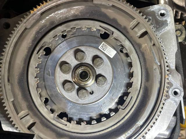

Ieri am dus masina la automatico. Se schimba volant si ambreiajele. Presiunea ulei pare sa fie buna.  Mi-au zis ca luni ar trebui sa fie gata.
Ambreiajele erau de asteptat, dar volantul avea deja probleme? Ai avut ceva zgomote la rece (din 1-2-3 sau 3-2-1) la schimbare?

     Am mai citit pe nu stiu unde ca nu ar tine volant cat ar tine ambreiajele, pe principiul nu tine pompa de apa cat tine distributia, ca sa tot schimbi piese.

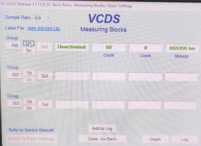

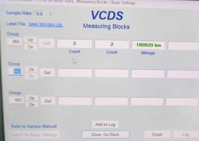

Am incercat sa fac o citire pe blocurile de valori de pe cutie, iar km citit este mult sub cel actual al masinii.
Masina are 109k km, iar pe cutie se citeste valoarea de 27k km.
Asta inseamna ca a fost inlocuita, sau este o eroare de citire?
Cutia schimba destul de bine, insa nu perfect, cel putin cat este rece, sunt perceptibile schimbarile intre treptele inferioare.
Masina in discutie este un Seat Ibiza 2010, 1.6 MPI, DQ200.
Exportul din testul VCDS:

  On 08.02.2023 at 20:11, fireman580 a scris:
Expand
Inlocuita cutia,inlocuit mecatronicul,resetati km

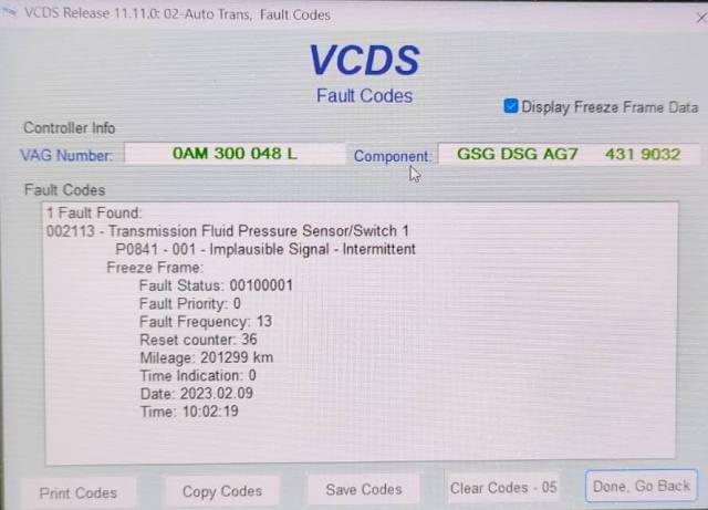

Mentionez ca este prima masina cu DSG, implicit nu am foarte multa experienta pe cutia automata. Cutia masinii a fost servisata de baietii din Arad in urma cu 1 an (timp in care masina a mai rulat aproximativ 20k). Dupa 900km de la achizitie, s-a aprins martorul check, codul de eroare fiind P1624 (Malfunction indication lamp/ Intermitent). La a treia pornire check engineul a disparut. Dupa o diagnoza cu VCDS am constat ca exista o eroare pe cutie, respectiv P0841. Din log observ ca a mai aparut aceasta eroare, lucrul ascuns de fostul propietar. Rasfoind problemele prezentate aici, din punctul meu de vedere cutia merge ok, cel putin atat cat ma pricep eu. Intra corect in viteze, nu are sunete ciudate sau trepidatii. Intradevar am observat ca se schimba destul de rapid intre 1/2. Va rog daca ma puteti ajuta cu o parere, un sfat care sa ma ajute in rezolvarea/diagnosticare corecta. Atasez logul si cateva poze. Exista o explicatie de ce la campul 65 este mentionat un nr de km diferit de campul 66? Restul de erori prezente pot afecta indirect aceasta eroare din cutie? Accept orice sfat legat de exploatarea corecta a cutiei. Multumesc pentru atentie.

Asadar ai avut ambreiaje schimbate si banuiesc dupa pozitia doi pe factura mecatronic reconditionat ? Nu cred ca “bloc hidraulic rebuild” se refera la acumulatorul de presiune care crapa de obicei . Eroarea indica o problema la mecatronic.
17225/P0841 - Transmission Fluid Pressure Sensor/Switch 1: Implausible Signal
Possible Causes
Low transmission fluid pressure
Wiring issues to/from pressure sensor (G193)
Malfunctioning Mechatronic unit
Malfunctioning Valve Body or pressure sensor (G193)
Possible Solutions
Check transmission fluid level and pressure
Wiring issues to/from pressure sensor (G193) when applicable
Check for TSBs and TPIs for know Mechatronic unit flash updates and revised parts
Check Valve Body and/or pressure sensor (G193) when applicable

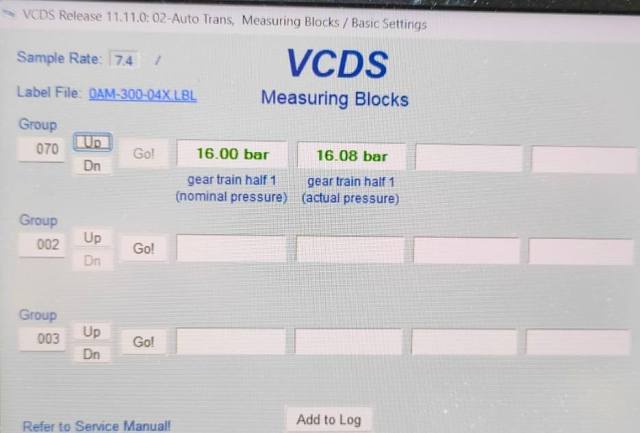

Acum am citit, daca au reparat cei de la arad sigur au lipit placa de presiune si nu cilindrul de presiune.
Deci ne apropiem de problema (lipitura la rece in aliaj de aluminiu). Ai pm verifica cum am zis cu testerul vezi  ce valori face pompa hidraulica in bari. Daca e sub 42 bari e problema. Cumperi placa de presiune (dupa codul celei din cutie, dezmmbrezi mai intai) de pe aliexpress si rezolvi problema.
