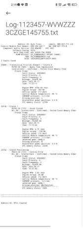

Va salut am un Passat gte 182000 km cutia dq400 care m-a lăsat . Adaug logul din vcds. Ce pare aveți ? Ce service recomandați . Precizez că mașina nu mai pornește . E mecatronicul ? E doar ambreiajul ? Idei,păreri ,sugestii de mecanici sau ateliere de reparatie .
Va mulțumesc anticipat .

Ai erori pe ambreiaje, și presiune pe minus probabil ca se refera la cutia de viteze gsg 400e, întra cu testerul pe ea și vezi ce presiune arata la pompa hidraulica. Dacă da sub 40 bari e o problema acolo o fi tot placa sparta ce tine cilindrul de presiune...
Adică presiune -5.5  înseamnă că nu are cutia presiune sa împinga furcile sa schimbe vitezele, presupun.

Salut da ai avut dreptate e placa de presiune și zic băieții de la service că nu se poate repara ci înlocui cu totul mecatronicul . Plus că mai e nu știu ce prindere care acționează ambreiajele defect . Ca soluție mi-au recomandat înlocuirea cutiei . Pun attach poze . Dacă aveți alte sfaturi ?precizez că mașina am dus-o la automatico în Bucuresti.

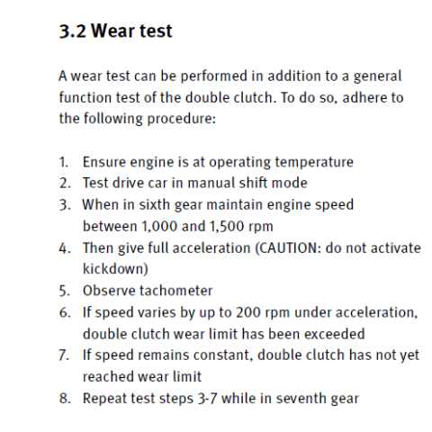

         Testul asta l-am facut si eu acum ceva timp, tot in treptele superioare, de curiozitate, dar in modul manual (la mine peste 2500 rpm schimba viteza daca doar te joci cu acceleratia) si am acelasi comportament (se tureaza ~1-200 rpm, dupa care scade inapoi).
         Eu tind sa cred ca patineaza putin ambreiajele. Eu am 180k.
        Totusi, intr-un ghid de schimbare ambreiaje pt DQ200, procedura e alta:
                 Intrucat nu am depistat anomalii in varianta asta, nu mi-am mai batut capul :) . E fiare :P

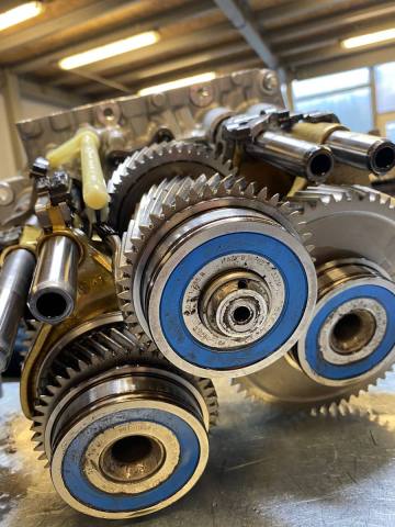

Poza asta pare a fi din cutia mare manuala de viteze, chiar nu știu cum arata cutia dq400 în interior da nu seamănă a cutie automata ce ai pus în poza.
Cauta piesele defecte pe aliexpress după codul original, dacă le găsești ești cel mai fericit ca le vei lua ieftin, atât timp cât mecatronic ul e bun nu tre sa faci resoftare.
Sper doar sa găsești placa de presiune ptr dq400, la dq200 începe cu 0AM codul ptr placa de presiune
