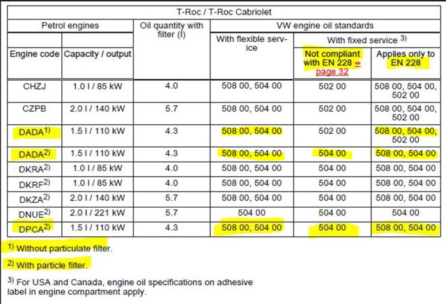

Pai ala e uleiul de GPF, 0W20. Cititi ca s-a mai discutat.
