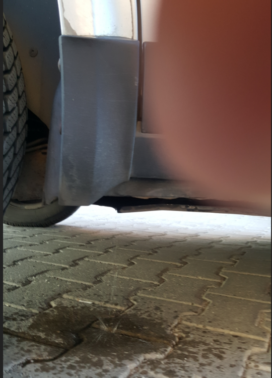

Am o problema la un Passat 1.6 Benzina an 2001 75 kw, curge benzina foarte sub masina si nu pot sa identific cauza, mentionez ca si inainte si dupa inlocuirea filtrului de benzina masina se comporta la fel, aceleasi scurgeri, parca acum dupa ce a fost inlocuit filtrul de benzina curge mai tare, am pus cateva poze poate imi spune cineva de unde ar provenii aceasta scurgere (poza e facuta din partea dreapta spate, pe unde se vede ca sunt scurgeri)

pai daca curge ,nu e clar ca ori ai rezervorul spart , ori conducta fisurata? ridic-o pe un elevator si vezi pe unde curge........

elevator de 3 ori, nimeni nimic dupa ce sta vreo 3, 4 zile imi face figura asta, daca o folosesc zilnic nu imi face figura cu scurgerea de benzina

revin cu aceeasi problema, azi m-a sunat mecanicul a fost pusa pe elevator, Vineri au bagat-o inauntru, el a confirmat ca sub masina era benzina, au lasat-o pana azi dimineata, au desfacut placa aceea de protectie a filtrului de benzina, au pornit masina si ce sa vezi nu curgea nimic,
vreau sa precizez ca actiunea de scurgere de benzina sub masina se intampla daca las masina nepornita ~~ 3, 5 zile (cam 200, 300 ml )  ; daca o pornesc in fiecare zi nu curge nimic

posibil unul din conectorii tevilor,  de benzina ce intra in filtru, obosit sau nu a fost presat cum trebuie in caz ca s-a schimbat filtrul recent.
in momentul cand nu mergi cu masina instalatia e sub presiune de vreo 4 bari.
poate un conector de ala picura sau ai o fisura mica pe tevile de benzina.

se pare ca m****** din service=uri nu au schimbat filtrul si nici colierele care trebuie schimbate
acolo era problema (coliere ruginite) la presiune tasnea benzina pe acolo
