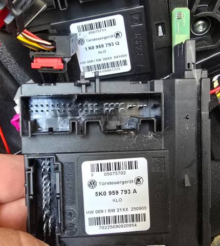

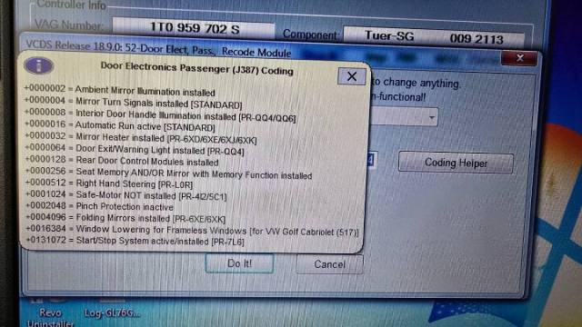

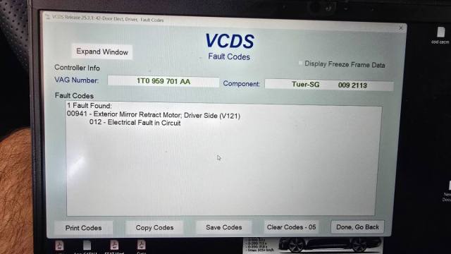

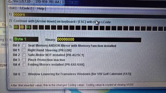

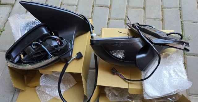

1. A facut cineva retrofit de la oglinzi cu pliere normala la cele cu pliere electrica?
2. Merg si oglinzile luate de pe masini din Anglia?
3. In afara de 5K0 857 507 AF / 5K0 857 508 AF si 5K0 857 507 AA / 5K0 857 508 AA mai exista si alte coduri cu pliere electrica?

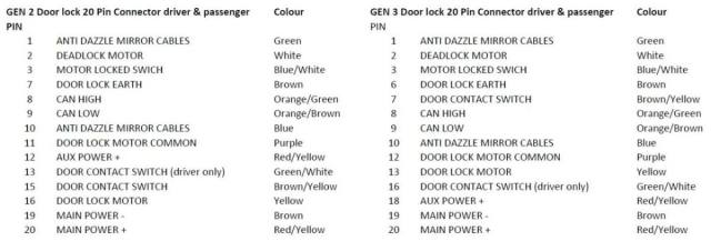

4. Cele normale au 6 fire. Cele cu pliere au 10 fire / 13 fire?
1-Da. 2-Merg,dar nu vei avea vizibilitate buna in ele,oricat le-ai regla.3-posibil. Cel mai bine iei kit complet. Oglinzi,calculatoare,buton pliere. 4-da,10 sau 13 fire.

Nu monta oglinzi de Anglia deoarece au alte unghiuri fata de caroserie si nu o sa vezi cum trebuie in ele.
1. Este foarte simplu la acest model
2. Cauta de Europa/volan stanga
