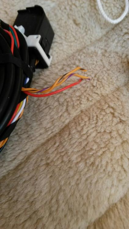

Mi-am cumparat un unitate bluethoot originala de golf si apoi mufa si cablurile de pe ebay (after market ). acum as vrea sa il fac si funtional . Am de legat din cate vad eu 4 fie unul negru unul rosu unul portocaliu cu negru si unul portocaliu cu mov. Unde trebuie sa le leg? Mersi anticipat.
Modificat de Ioana
Nu mai da Quote la postul anterior!
In spate la radio, maro la masa, rosu la fir rosu/galben si celelalte 2 de can le legi la firele de aceeasi culoare din mufa de la radio.
