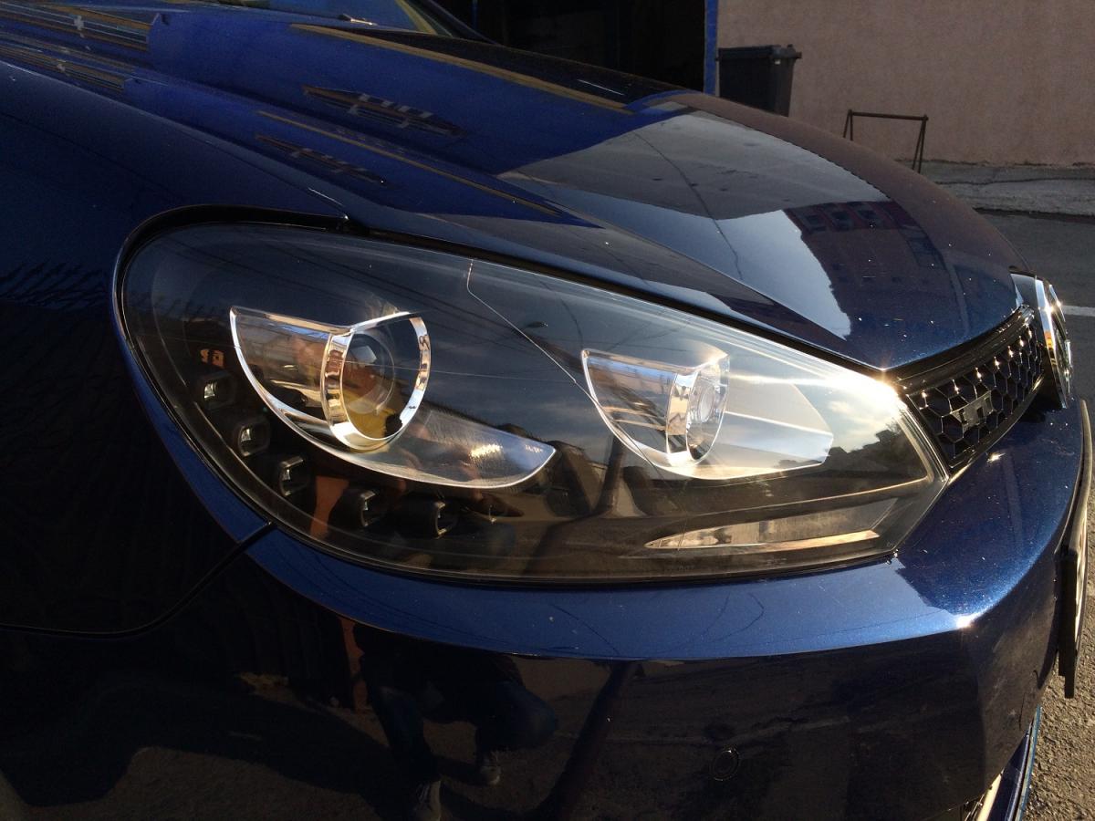

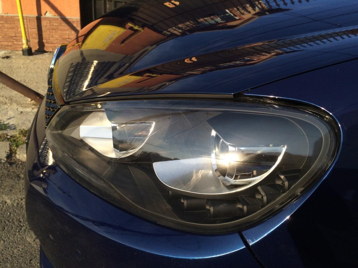

Sal ! sunt posesorul unor faruri si am intampinat problema cu blocat pe faza lunga , doar unul din faruri.
Vreau sa va intreb daca la cei care au acest model de faruri sau inchis toate piesele la locul lor , bara ,grila ,capota etc, la mine a ramas un luft cam mare .
Sau trebuie sa ma duc la service sa ii pun sa le puna cum trebuie .

Farurile sunt OEM?
Daca da, asta e procedura:
Dacă la verificarea poziţiei de montaj a farului constataţi o distanţă necorespunzătoare faţă de caroserie, atunci trebuie să corectaţi poziţia de montaj.
–   Decuplaţi contactul, deconectaţi toţi consumatorii electrici şi scoateţi cheia din contact.
–   Demontaţi grila radiatorului.
–   Slăbiţi şurubul de fixare din spatele farului.
–   Slăbiţi cele trei şuruburi de fixare.
–   Slăbiţi şurubul de fixare din partea inferioară a farului.
–   Adaptaţi coliniaritatea faţă de caroserie prin înşurubarea şi deşurubarea bucşei de reglaj de sub far.
–   Strângeţi îmbinările filetate cu momentul de strângere indicat..
–   Verificaţi şi eventual corectaţi din nou poziţia de montare a farului, astfel încât distanţa să fie uniformă.
Modificat de Hayate
Sunt dectane farurile. Era un tip care le.a bijuterit si a reusit sa le faca. Cauta mai in urma sau pe topicul faruri si stopuri after market tot la golf6
Farurile sunt Depo dectane . Totusi imi este greu sa cred ca ramane asa mare luftul fata de caroserie , maine ma duc la service sa le aranjez din nou , tre sa le dau de capat

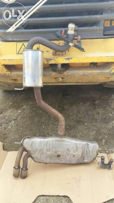

Are cineva idee daca aceasta evacuare s-ar potrivi la 1.4 TSI-urile noastre ? Ma refer ca si forma .... Pare sa fie fie de golf 5 GTI sau 6 GTD
@The_Ego stiu ca tu ai de GTD , din ce iti amintesti ... arata ca asta ?
post-3744-0-56810500-1418751739_thumb.jp
Modificat de ShadoWzZ
