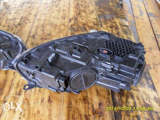

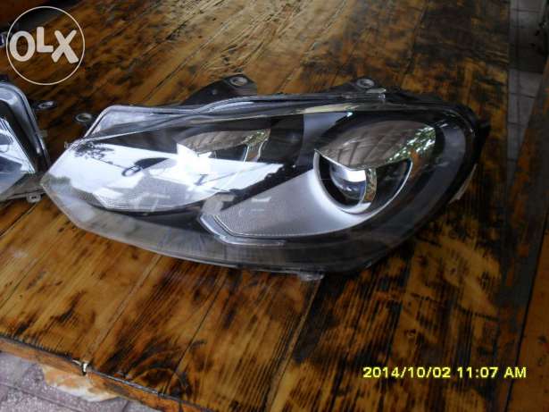

Sal ! Va rog sa ma ajutati. Vreau sa imi cumpar niste faruri si nu stiu la ce sa ma uit, cum sa le deosebesc.Ma refer la modelul pus de colegul Simi.Am vz ca cele de pe olx au fire care ies din ele .Am gasit un nene pe olx care are niste faruri care spune el ca sunt de pe o masina care a avut dauna totala ,la un pret foarte jos 500 ron. Nu stiu la ce sa ma uit, cum vad daca se potrivesc pe masina mea .
post-119750-0-28726600-1413488201_thumb.
post-119750-0-45960200-1413488201_thumb.
Farurile din poza sunt cele fara led-uri ... Dupa modelul din interior sunt originale.
Ce m-ar interesa ce a fost avariat de a fost dauna totala fara sa se sparga farurile, lovita din spate tare de tot ?
Par sa fie cele originale. Se potrivesc. Vei avea nevoie de alte mufe. Daca tot e de la o dauna, poate poti sa faci rost si de restul pieselor pt retrofit oem.
Am vorbit si eu cu persoana respectiva.
Sunt doar carcasele goale, mai trebuie ceva piese care eu unul nu stiu pe unde sa le gasesc si cam cat ar costa
Modificat de Alinnd1988
La 500ron ambele daca sunt in stare buna( nu zgariate, prinderi ok) sunt la un pret foarte bun.
