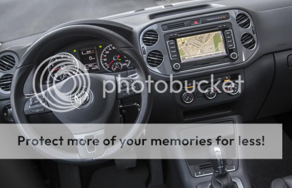

Desi panoul cel mai probabil se potriveste, nu stiu daca ai grila pentru el. Treuie verificat daca exista Golf VI Cabrio cu Climatic de tip nou, ceea ce nu prea cred
Aceiasi rama ca si la climatronic golf 7 ar trebui sa se potriveasca doar ca mai trebuie chestile alea 2 de langa rotita centrala, sa acopere golul.
Modificat de briciu19
La Tiguan nu exista cod pentru capacele de plastic, posibil sa vina cu tot cu rama.
La Golf Cabriolet, cod pentru rama climatic: 5K0 858 069 M 1QB - 83 lei in ETKA

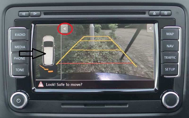

Am instalat camera pentru mers inapoi (low - fara traiectorie in functie de pozitia volanului) pe masina din semnatura.
In stanga unde ar trebui sa apara pictograma masinii si senzorii de parcare (poza atasata) mie imi apare chenarul gol.
Semnalul pentru camera (firul galben) l-am luat de pe firul de la bec mers inapoi si nu din centrala cum ar fi trebuit :D
Acesta sa fie motivul sau este alta setare?

Ai codat doar pe radio/navigatie ca ai pus camera sau ai codat si unitatea de senzori de parcare?
Sageata din stanga de sus nu iti apare?
post-104992-0-21831200-1400009718_thumb.

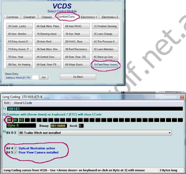

Incearca sa debifezi camera, salvezi, intri din nou cu VCDS, codezi si pe radio/navi si pe adresa 10, apoi dai un reset la unitatea media.
Am codat doar navi. Are sageata, se deschide dreptunghiul care incadreaza senzorii dar este gol. Maine fac o poza si postez. Ma mai joc si cu vag-ul...
Cand trec pe reverse apare ecranul mare cu senzorii si in dreapta jos icon pentru trecere pe camera. Nu ar fi trebuit direct camera?

Sigur de la codarea OPS-ului este problema. Am reusit sa dau de un pdf in care explica mai bine ce si cum. DIY-ul pe care l-am avut la montaj era de pe o masina fara OPS.
Am atasat poze: cum apare daca nu se codeaza si senzorii de parcare si codarile pe care le-am omis.
Multumesc pentru ajutor. Bafta.
(asta a fost - testat si pe masina acum. camera bifata, padele bifate, urmeaza light assist si ma cam aproprii de final :) )
