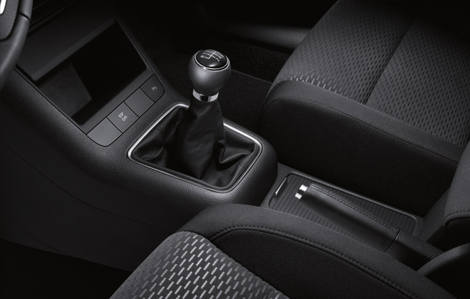

ce cod are piesa asta?am facut retrofit la cotiera si as dori sa pun si acel sertar.
e necesar sa mai  modific ceva sau se ataseaza plug and play peste suportul de pahare
post-119733-0-94843800-1389538269_thumb.
@the ego.thx...ufffff,.. ma gandeam eu ca ar fi mai mult de un simplu sertar       :Computer:
