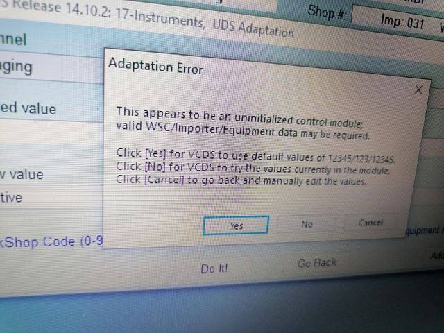

@Cosmin Ch.  calea e sus pe bara de meniu a softului ... Instruments -> adaption -> stagging -> Do It! -> Are u sure -> si apoi da acest warning !
@F l o r i n ... ok ... dupa-masa incerc
am uitat sa pun foto :)
aceelasi raspuns.... si stiu ce iti apara. Da YES
@F l o r i n , mulțumesc... Ce a noob a sunat toata treaba asta! ? ?‍♂️
Bine ca a mers. Îți este frica sa apeși când apare un mesaj ca asta sa nu te trezești ca  apeși pe semnalizare și pornesc ștergătoarele. ?

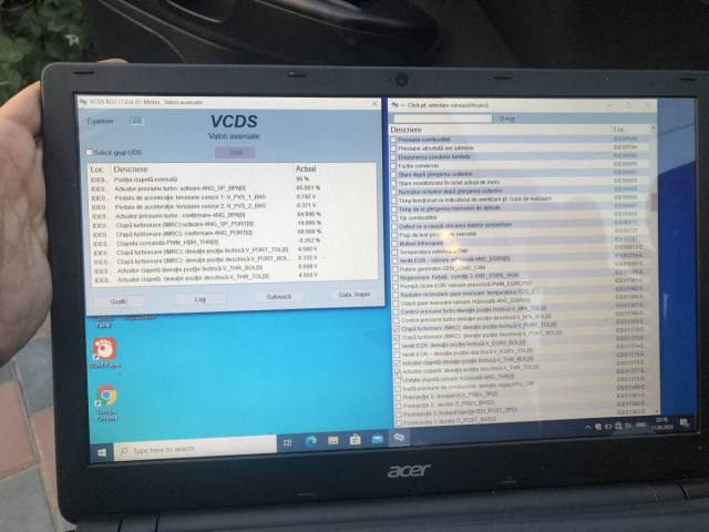

Valorile la clapeta IMRC mi se par gresite. La impunere de 14% realizeaza 99%.Cum pot sa o adaptez. Masina are pierderi de putere pe turatie mica.
cristyaflorin
Colegi se poate coda (si daca DA cum?)pe o O2FL ca oglinzile sa se deplieze doar cand se pune contactul, in momentrul acesta ele se depliaza la deschiderea usi soferului.
da,modifica valoarea din 99 in 95

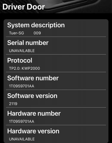

As fi si eu interesat sa fac asta eu am 2010 octavia fl rs asa dori si sa mi dati pasii corecti eu nu am vcds dar am obdeleven pro. Mia place ft mult sa am optiunea asta. Astept sfaturi de voi. Mult respect
Ce cod are calc tau de usa? Daca ai long coding la el,se poate
Salut Florin. Nu stiu ca nu am desfacut usa sa vad, sau mai bine spus unde pot afla. Am obdeleven pro pot sa aflu in el, sau cum trebuie facut? Multumesc ca mai raspuns.
Buna Florin
Am adaugat si o poza cu driver door infos si sa mi spui daca pot sa fac Modificarile pt oglizi! Si ce as mai putea face la masina mea! Multumesc 702747E8-51B5-4F2A-84A5-19CD8D17CCD5.thumb.jpeg.79a590ec8399070745c42b49d671a494.jpeg
Trebuie sa faci Login pe modul si sa accesezi adaptarile.
Pune o poza sa vad coding
