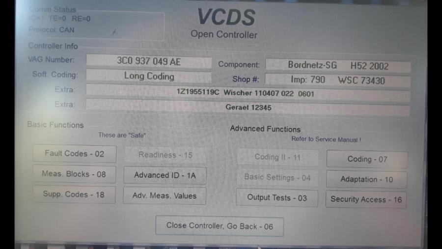

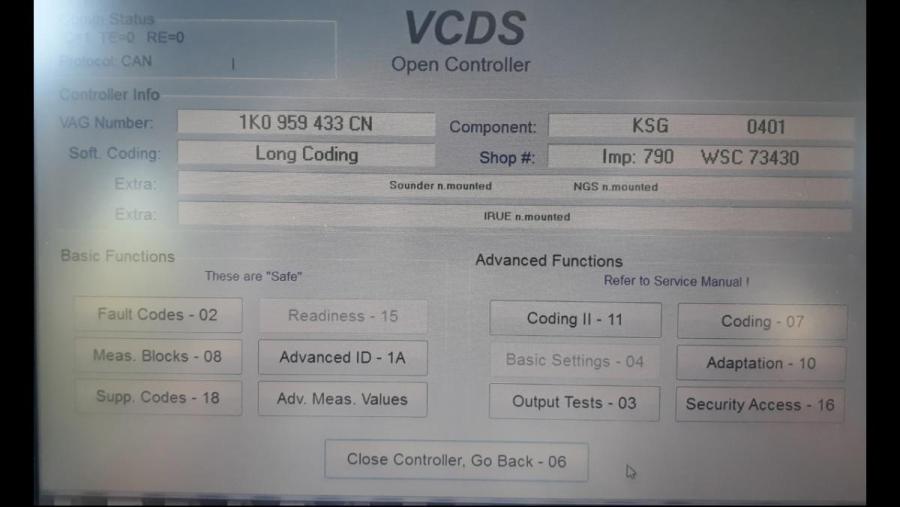

Imi puteti spune va rog daca se poate activa coming leaving home pe octavia 2 conform modulelor atasate ?

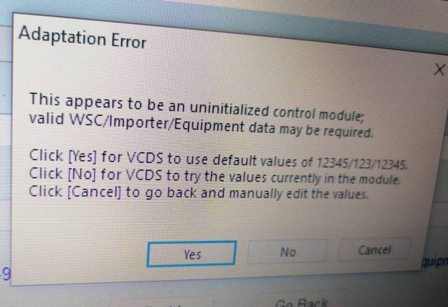

Am incercat sa activez dar nu raman bifate. Imi apare coding accepted dar daca intru iar apar debifate. Iar in adaptation imi apare channel error. Fac eu ceva gresit sau nu se pot activa pe modelul meu ?
DA, nu folosesti o interfata originala ci o CLONA.

Este ciudat faptul ca am folosit aceasi interfata pe mai multe masini pana acum si nu am avut aceasta problema. Pe alte masini merge fara probleme.
Si pe masina de mai sus daca selectez de ex auto lock si unlock merge. Dar alte functii nu raman salvate.
Multumesc de raspuns.
Puțin dai, puțin ai...acum,alta interfață.

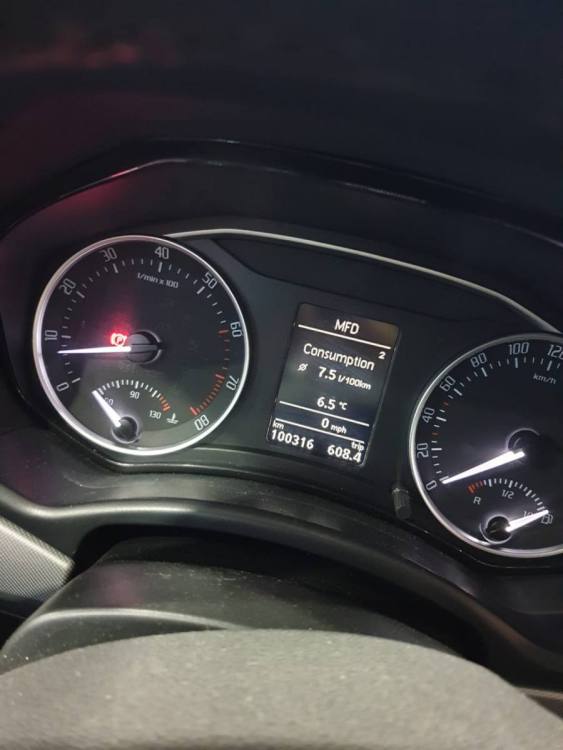

Am si eu o intrebare, la o skoda octavia 2 din 2012, in calculatorul de bord, imi arata viteza in MPH ( sub indicatia mare, deci arata permanent viteza ) daca se poate modifica din VCDS, unde gasesc sa schimb setarea?
daca ai MAxi dot, schimbi din meniu.. Alternate Speed parca...
Nu asa.... Trebuie sa accesezi meniul de setări și debifat de acolo.
