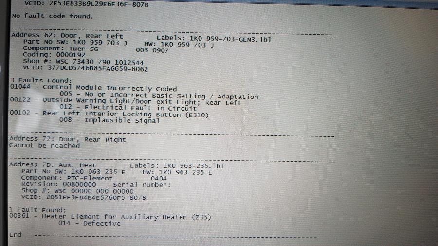

Va salut, o intrebare in legatura cu o octavia 2 2006 ,1.9tdi recent cumparata ( nu vorbim de masina din semnatura). Are o problema ciudata la geamul din stanga spate, in sensul ca la actionarea in jos el se duce in sus, si invers. Indiferent daca este actionat de pe butonul usii respctive, de pe usa soferului sau din telecomanda. Trebuie sa dai comanda in sus sa coboare, jos sa urce. La scanare apar ceva erori pe usa respectiva dar nu ma prea pricep sa le interpretez. Am o interfata de pe la chinezi.
Problema e ciudata si enervanta, vrei sa aerisesti masina din telecomanda, coboara doar 3 geamuri, fara stanga spate. Dupa aia vrei sa le ridici la loc, cele 3 se ridica, el coboara, si tot asa.  Eposibil ca cineva sa se fi jucat la codarea usii respective si sa bage ceva valori eronate? Daca da, cum se poate rezolva? Multumesc anticipat!
Se poate inversa dar nu cu VCDS, Inatai vezi ce e cu erorile de acolo, codeaza-l corect.
O sa mai citesc despre codare, deocamdata ma bate. Si cu inversatul va referiti ca se poate face fizic, din fire sau cum? Eu asa m-am gandit , inainte sa pun laptopul pe masina.
Se poate face cu vcp sau ods E, ca să lucreze corect geamul.

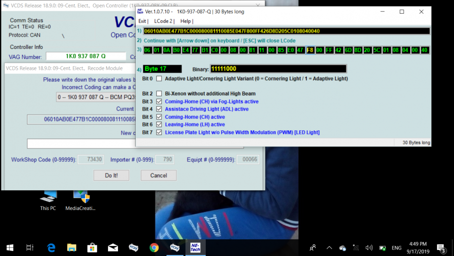

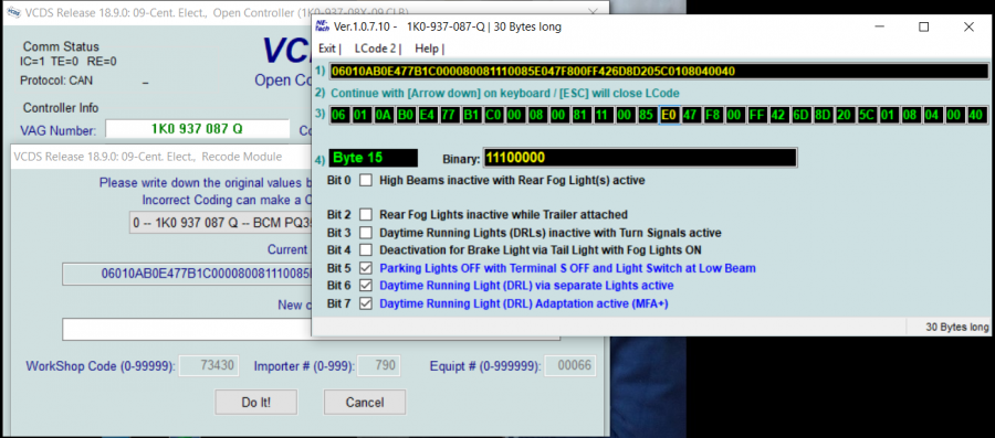

Stimati colegi am nevoie de ajutorul vostru intr-o problema pe care o intampin la o Octavia 2 Facelift 2012. Nu reusesc sub nici o forma sa actives DRL-ul sa functioneza pe becurile dedicate , cele din acelasi corp cu proiectoarele de ceata (au functioneat pana la un moment dat) in acest moment celelate optiuni de rulare DRL functioneaza prin codarea corespunzatoare (pe becurile de faza scurta, sau proiectoarele de ceata). Am verificat toate sigurantele fuzibile din tabloul de sigurante din compartimentul motor cat si din tabloul de pe partea soferului din masina, am verificat si becurile, toate sunt OK. Optiunea de functionare DRL pe becurile dedicate este activata din soft dar tot nu vrea sa functioneze.
Modificat de cristyaflorin
Pune o poza sa vedem ce ai activat pe 09 Bcm
Încearcă sa debifezi byte 26,bit3
Am debifat byte 26 bit 3, aceeasi situation. Cunoasteti daca drl are siguranta singular say impreuna cu alte becuri si unde este amplasata?
Vin din bcm, nu au siguranță separata
Din computerul de bord ,intra la setari si dai revenire la setarile din fabrica si vezi daca merge dupa.
mai exact.. au functionat pana in momentul cand ai modificat tu ceva cu VCDS?
sau ce s-a intamplat?
