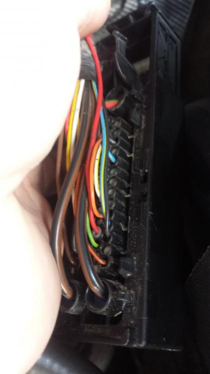

Atunci in 27.
acela cu capison gri

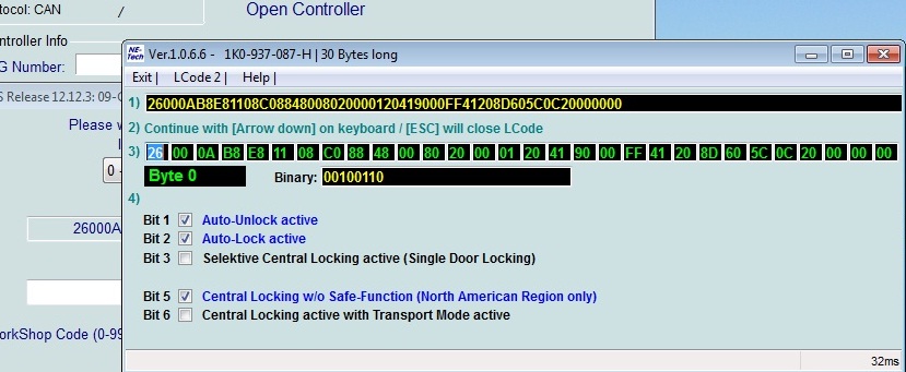

Baieti, explicati-mi va rog si mie fenomenul asta ca nu inteleg nici mort de ce are eroare. Imi da eroare de open circuit sau short to plus la becul ala de tot palpaie cand e inchisa usa. Culmea ca merge, eroarea apare dupa ce masina intra in standby, am verificat firele si nu e nimic in neregula. Becul palpaie de cand inchid masina si pana o deschid, peste noapte, deci nu are problema electrica. Am in codare bifat central locking w/o Safe Funktion.
Eroarea este asta:

De la ce tot imi apare eroare? dupa ce o sterg nu apare imediat decat dupa ce masina intra in standby. Am eroarea de cand am luat masina dar deja dupa 3 ani chiar m-a scoate din sarite :D
Acel bec este pilotat de calc de usa, la tine eroarea apare pe BCM ( care contine si modulul de confort ). Deci, e o codare incorecta pe acolo.
Merci Cristi. In afara de bitul ala care bit ar mai avea legatura cu eroarea? Altceva n-am vazut sa mai trebuiasca bifat sau debifat si sa aibe legatura cu eroarea. Am debifat central locking si ma uit maine sa vad daca mai apare. Ma refer altceva cu central locking n-am mai vazut doar inchiderea la peste 15 km la ora.
F l o r i n
in teorie, nu - daca nu te-ai mai jucat si in alta parte.
Nu inteleg de ce ai debifat functia de SAFE ? ca sa poata fi deschisa masina mai usor ?
Ca sa nu mai am eroare :P . Oricum in paranteza scrie North America only deci teoretic trebuie debifat, masina-i pentru EU. Culmea ca am si horn bifat si n-am alarma... si cand debifez primesc eroare.. La fel cand inchid usile sa sune claxonul... nu suna dar trebuie bifat ca altfel am eroare... nu stiu ce BCM au pus aia cand l-au schimbat ca nici nu l-au codat dar si daca-l codez imi da ciudatenii.
pentru north america este necesar sa fie bifat, nu pentru Europa.
S-a tampit masina, acum am fost de am scanat-o si surpiza... nu mai are eroare pe bec. O mai scanez si maine si daca nu mai are eroare inseamna ca bifa aia a fost buba. Fain sunt si eu... dupa 3 ani gasesc solutia care nu o vedeam de ochi :biggrin:
cu bifa aia pusa masina nu mai este pe SAFE, se poate deschide si din interior, ceea ce nu e ok. DAr, ledul de pe usa sferului se mai aprinde ?
MAi palpaie dupa inchiderea masinii din telecomanda?
Functioneaza perfect. La ce te referi ca se deschide din interior? :scratch:. Daca e bifat e with out daca nu, e with. Ca sa nu mai imi dea eroare dupa ce intra in stand by trebuie sa fie debifat. Acum e debifata si e ok. Oricum casuta aia nu am inteles ce face.
baga-te in masina, incuie din telecomanda si incearca sa deschizi masina de la manerul interior.
Imi aduc aminte ca am incercat la golf sa activez functia si m-am ales cu eroare, probabil lipseste hardware ceva.
Ce functie ?
Central locking w/o safe function (North American region)
în urmă cu 11 ore, Al Bundy a scris:
Acum am fost sa vad inca odata si nu mai are eroare. deci din cauza ca a fost bifat bit-ul mi-a dat eroare. Si daca tot am fost acolo am incercat sa deschid masina din interior si nu merge deschisa, apoi am bifat iar bit-ul si se poate deschide din interior :D . Case solved sau cum ar zice Mithbusters, "busted". Merci de suport.
Din punctul meu de vedere nu e rezolvata deloc. Atata timp cat dupa incuierea din telecomanda se deschide din interior, nu e OK>
Ai inteles gresit. Nu se deschide.
1. Bifat bitul, incercat, se deschide
2. Debifat bitul, incercat, nu se deschide. Bitul a ramas debifat.
In plus nu mai am eroare :D Adica totul ok, Aerofan fericit :icon_thumleft:
DA, dupa cum spui acum, este corect.
