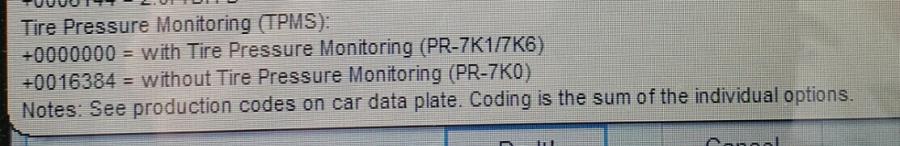

Logic. Singura varianta care nu am incercat-o. Sa adun 16384.
Trebuie sa scazi in cazul tau. Apoi intri pe modulul de confort si debifezi byte17 bit 5 daca ai modul pe 19 bytes.
din codarea existenta tu trebuie sa scazi 16384. Ca sa revii la codare FARA TPMS , aduni 16384
Maine incerc. Va multumesc tuturor pentru informatii!
si tie nu iti accepta modulul codarea, sau nu suporta TPMS, pentru ca si daca daca aduni , ar trebui sa ramana becul de ABS aprins pe bord, insa fara nicio eroare stocata in modulul de ABS

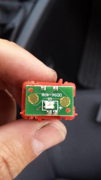

Am reusit cu codarea dar acum cablajul este legat gresit. Am un fir la pinul5 la mufa si la butonu nu are pin alocat
I-am dat de cap 80% din cablaj. Am legat pin2 (-) iluminat, pin3 (+)iluminat, pin4-pin4 mufa esp, pin6-pin27 pompa abs. Asta dupa ce am desfacut butonul in bucati sa vad cablarea pe placa. Nu sunt sigur de pinul 4 daca e legat unde trebuie. Cablajul mi-a venit altfel.

Pini 3 si 5 erau nealocati

la pin 4 trebuie sa ai plusul din siguranta/buton
la pin 6 - ai plusul care pleaca spre pompa, cand apesi butonul
la pin 3 ai iluminarea
la pin 2 ai masa
.... cam asa trebuie sa fie, de fabrica
de la care siguranta il leg?? nu pot lua un plus din mufa esp, ca nu am fir mai lung?
F l o r i n
ba da - de aceea ti-am scris de la siguranta/buton... SC2 este de fabrica, poti sa te conectezi la plusul butonului ESP.
Totusi, verifica cum ai tu butonul facut - vad din poza pusa de tine, ca nu sunt pinii ca in diagrama

buton ESP - la pin 4, negru/gri - de acolo iei plusul necesar, 3 iluminare, 6 masa
