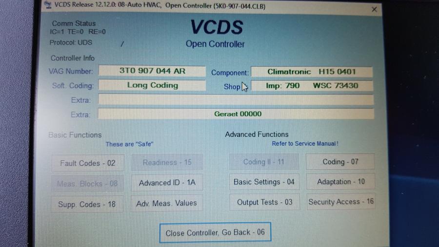

Am luat un Vag com 12.12.0 , face auto scan complet, am putut activa diverse functii dar am o problema: in engine si climatronic nu se poate activa measuring blocks, in airbags merge.Pot rezolva situatia asta?
Multumesc,
O2 FL, 11.2010, 1.6tdi
nu, nu poti rezolva.... deoarece asa lucreaza VCDS-ul cu modulele mai noi - nu este disponibila functia Measuring Blocks, doar Adv. Measuring value

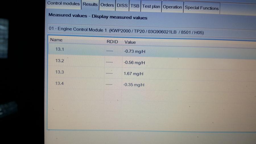

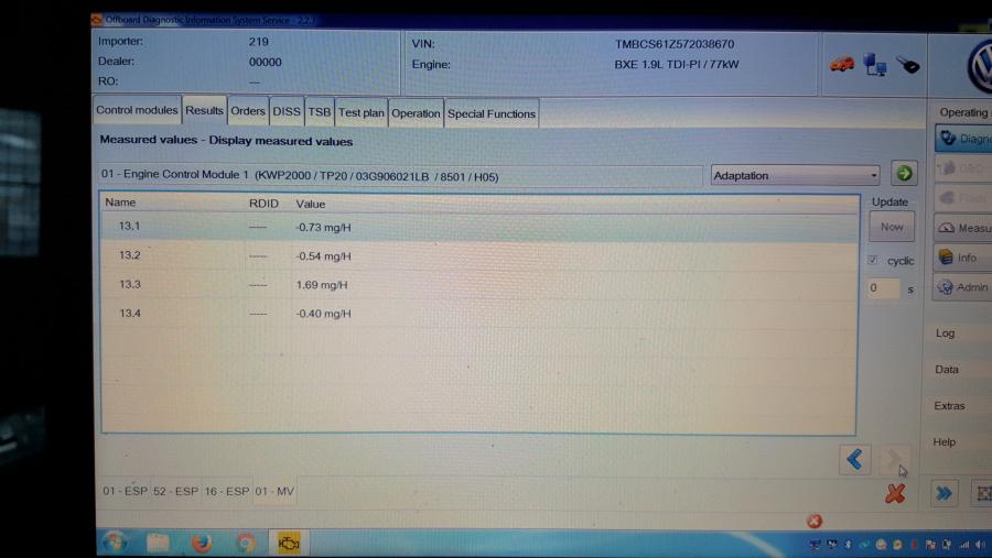

Îmi puteți spune dacă valoarea injectorului 3,  ar putea fi cauza din care mașina trepidează când accelerez , undeva între 50-100km\h ?
DA, e posibil. destul de mare compensarea.
