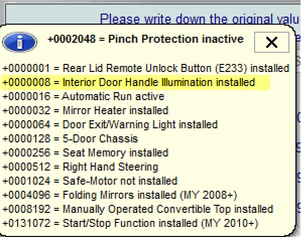

- pinch protection - setare ce face ca geamurile sa se opreasca din cursa de ridicare daca intalnesc un obstacol

poti sa inveti toate geamurile odata , tinand cheia pe inchis in yala de la usa soferului.

Na bun, am activat geamurile sa se ridice automat, trebuia sa adaug la fiecare geam in parte 16 ca in print screen, altfel mergeau numai cat tineai apasat butonul. Pe spate codingul era 000000 ca sa mearga automat trebuia sa fie 000016. post-19648-0-51940600-1398507360_thumb.j
