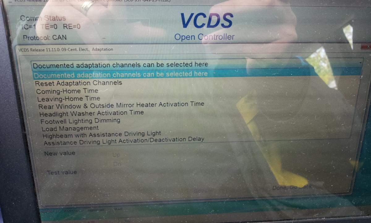

un video care sa va ajute
Ah, shit, exact unde nu imi place sa ma bag. Incerc dupa-amiaza.
Nu merge, nu am asa ceva.

No, se pare ca asa cum a zis si andrei mai sus, nu merge la non FL - cum nu merge nici la B6. O sa mai verific la urmatoarele O2 care imi intra....
