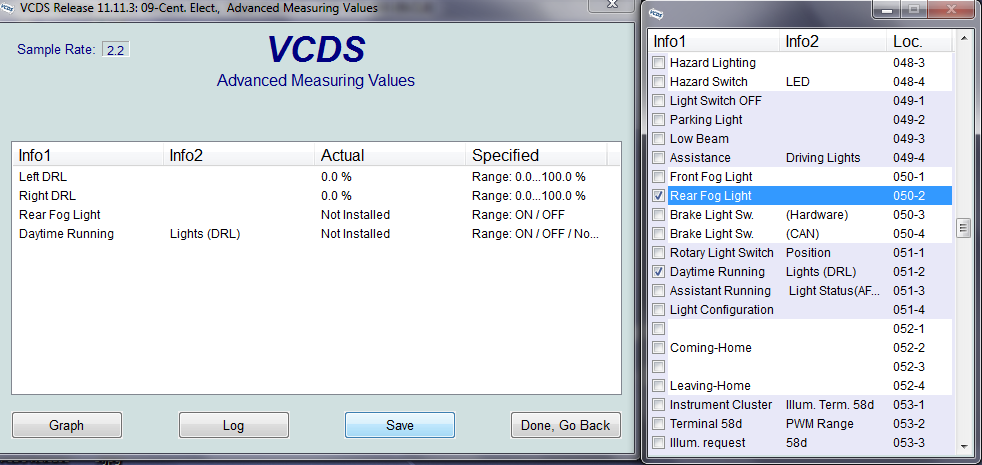

Am spus acum trei saptamini ce am patit (nu mai merge DRL si ceata spate) si la indicatia lui @Al Bundy am mers la reprezentanta pentru recodare online centrala.
Cei de la reprezentanta au spus ca centrala este arsa si au comandat alta (pe garantie) cu toate ca nici Vas-ul lor nu a dat nici o eroare.
Este posibil sa nu fie nici o eroare pe 09-centrala si sa fie arsa ? (toate functiile merg in afara de cele doua - DRL si ceata spate)
Mie la o analiza mai amanuntita am obtinut ca cele doua functii nu sunt instalate.
Credeti ca cei de la reprezentanta sun in "PLOP" cu recodarile online sau au dreptate ? (mentionez ca este vorba de Sandra Iasi )
post-9097-0-68569200-1347544643_thumb.pn
Mai repede e o problema de software, decat de hardware.
Acolo apare ca luminile drl cat si stopul de ceata spate nu sunt instalate . Ai codingul centralei ?

DRL-urile - imi pare ca nu sunt activate. E activat dimer-ul la ele la 64%, dar functia nu pare activata.
la lampile de ceata spate, nu am reusit sa vad nimic.
Ba sunt activate byte 15 bit 6 si 7.
Posibil sa fie defecta centrala. Daca o schimba pe garantie, ce conteaza cum e. o sa primesti una noua si gata.
M-am uitat si eu la coding si am comparat cu centrala mea si sunt activate dlr-urile. Cand mie mi s-a dus centrala si dupa ce am dezactivat dlr-ul ca cel de pe stanga nu se mai stingea nu imi mai aparea nici o eroare. Parerea mea e ca e dusa centrala

Azi cei de la reprezentanta au schimbat centrala (pe garantie) si totul a revenit la normal ( merg luminile de zi si ceata spate)
Central are alt cod si as vrea sa intreb daca este mai performanta ca prima
