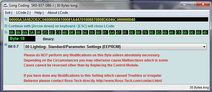

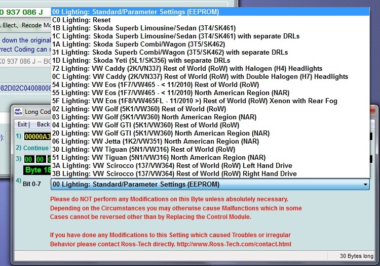

Am Jetta 2012 centrala pe 30 biti si vreau sa activez DRL mod america (adica sa se aprinda numai cand frana de mana nu este trasa) dar am o retinere in legatura cu activarea acestei functii datorita mesajului de avertisment scris cu rosu in partea de jos
In poza 1 este ce am acum si vreau 06 din poza 2
Pot sa fac aceasta modificare in siguranta ? (se poate strica ceva ?)

De stricat nu, dar poti sa ramai cu eroare de bec ars. Eu am setat pe US si mi-a aparut eroare de bec ars. Am revenit la setarea initiala, si a disparut eroarea. Asa ca nu iti recomand.
Setarea cu frana de mana e in alta parte, eu am activat si merge conform.
Poti sa ne spui si noua unde ?!?!
Am pus pe america (poza 2 (06)) dar nu sa intimplat nimic am revenit la seterea initiala (poza 1)
ALOOOO, daca srie cu rosu, ce te bagi acolo ?
Bifeaza byte 11 bit 0.

DAAA< fuguta la reprezentanta pentru recodare online. Tu acolo vedeai 00 dar nu e 00, e ascuns de fabrica.

enrico In momentul asta poti sa iei la incercat toate numerele HEX = 01-FF pe pozitia Byte 18 si sa vezi care merge cum trebuie.
Cred ca si Bundy a incercat dar nu a zis niciodata rezultatul(in afara de vizita la Avia).
Succes.
BA am spus rezultatul in topicul masina mea. Am incercat eu toate cele 256 combinatii posibile, cu trecere prin 00 dupa fiecare codare, si tot acolo, la AVIA, am ajuns.
