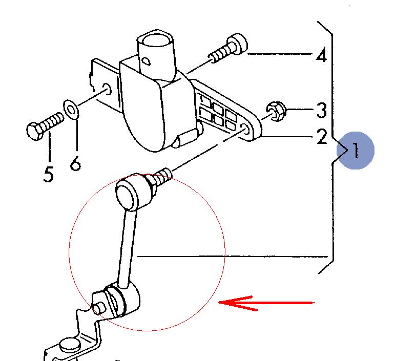

Si inca o problema , de cand am suspensia sport am eroare pe xenon datorita autoleveling-ului.
Pe spate in parametri vad ca trebuie sa fie intre 50 si 87% la mine sta in 14% ce pot face? exista bieletele alea mici de la senzorii de autoleveling mai scurte sau mai lungi sau reglabile?
Banuiesc ca daca ala era stricat imi dadea eroare pe el dar il vede la 14% ce pot face?

In legatura cu xenonul mai facem sapaturi si cred ca le dau jos si le modific sa fie reglabile...
Se pot pastra , cu o mica adaptare motorasele de la farul vechi si monta pe cel cu BI- xenon, am reusit ieri pe un Seat Leon cu Bi-Xenon.
Modificat de Al Bundy
Al, asta am reusit si eu de multe ori la 02 sa pun motorasele de la faruri normale la faruri cu xenon dar nu la asta ma refeream, ma refeream la bieletele de la roti de la senzorii de inaltime.
Am pus o poza , este eca incercuita, ma gandeam sa o fac reglabila
Modificat de gabriel
Cred ca e o idee buna si asta, sa le faci reglabile.
