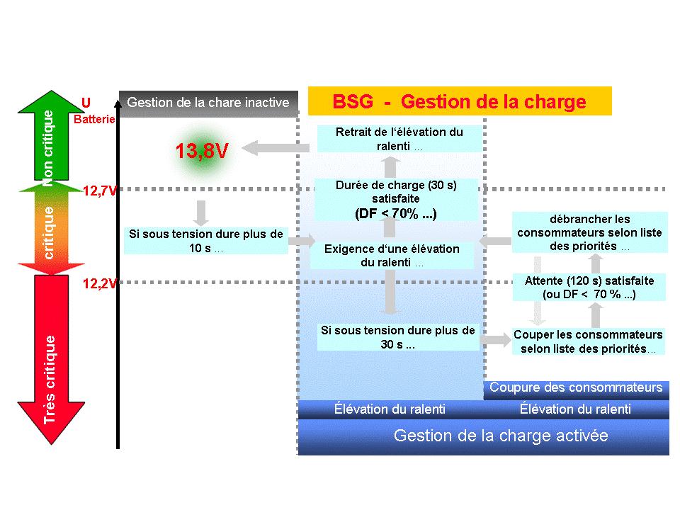

Ba normal ca taie, si modulul e integrat in centrala electrica, pentru a arata ca asa este pun aceasta poza care arata exact cum functioneaza Load Managementul pe Octavia II, e in franceza dar sper ca va descurcati ...
PS: Si nu are nici o legatura cu ce bateria ai, pana acum toti acumulatorii auto functioneaza la fel ...

Documentatia aferenta imaginii este asta:
Gestion de charge
La gestion de la charge
