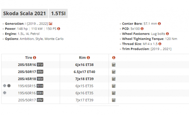

Seara buna natiune!
Voi posta aici in speranta ca poate unii din voi deja au un raspuns!
Am incercat cu un vecin sa achizitionam jante pe 18' cu anvelope 225 40/45 R18.(amandoi cu Skoda Scala 1.5TSI)
Maxim admis in acte este 205 , dar daca cautati pe net veti gasi Skoda Scala prin Turcia/China si alte 'judete limitrofe' cu jante pe 17'-18' si cu anvelope 225....masinile standard--nemodificate structural!!! Am incercat prin mailuri si chaturi sa obtinem niste carti de identitate sau certificat de conformitate ,sa ne dumirim daca este configuratie ca si la noi dar nici un raspuns de mai bine de 8 luni!(acusica se fac 15)
Moartea caprioarei si ma jur ca nu inteleg........Fabia/VW Polo 2020-2021 pe aceasi platforma(daca nu gresesc) are in certificatul de conformitate trecute pe janta de 16'-17' anvelope cu latimea de 215!!!
O intrebare rapida si am fugit. A incercat cineva din Romania pana astazi sa puna pe masina anvelope mai late de 205? (ma refer la cei cu motorizare de 1.5TSI!)
Va pup si aveti grija de voi....lasati si voi un raspuns pentru 2 oameni 'blocati in sistem' :D
Pai in bosura oficiala (nu pentru RO) maxim se poate configura cu jante de 18 si anvelope de 205 mm, deci nu sunt sigur ce cautati voi de fapt. Tehnic pe jantele 7J, cum sunt cele stock de pe Scala, se poate monta si avelope de 225 mm latime fara probleme, doar ca eu as evita sa pun jante pe 18 sau mai mari cu anvelope late pe o masina de 150 HP.
Am avut o problema asemanatoare, in documentatia oficiala latimea maxima specificata este 215, fara nicio problema se pot monta anvelope de 225, insa esti in ilegalitate. Am intrebat la RAR si mi s-a raspuns ca este nevoie de omologare , cost undeva intre 4 si 5 mii de ron. Sau va mutati in alt "judet", unde dimensiunile sunt legale :)
In primul rand 225/40 R18 nu sunt pt Fabia/Polo/Scala, nu s-au pus vreodata din fabrica. Dimensiunea este pt clasa compacta.
Apo 215 este pentru jantele de 17", mai exact 215/45 R17. In COC sunt mentionate jante 18"?
225/40 R18 sunt roti mai mari decat 215/45 R17, de asta necesita omologare de la 0 pt ca altereaza si vitezometru + caracteristicile masinii.
Modificat de The_Ego
exact, deci daca vreti sa mergeti mai repede , folositi dimensiunea cea mai mare.
