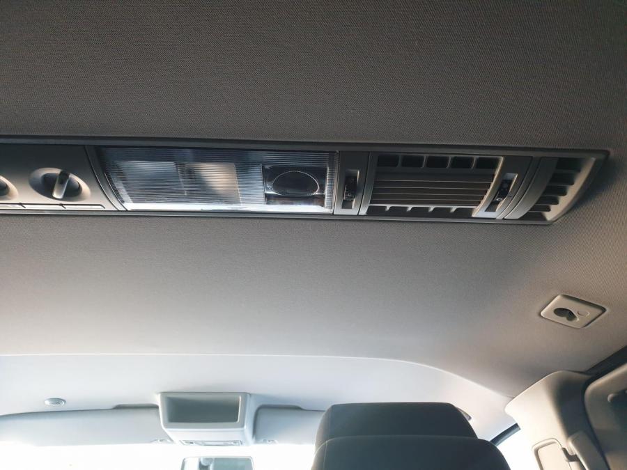

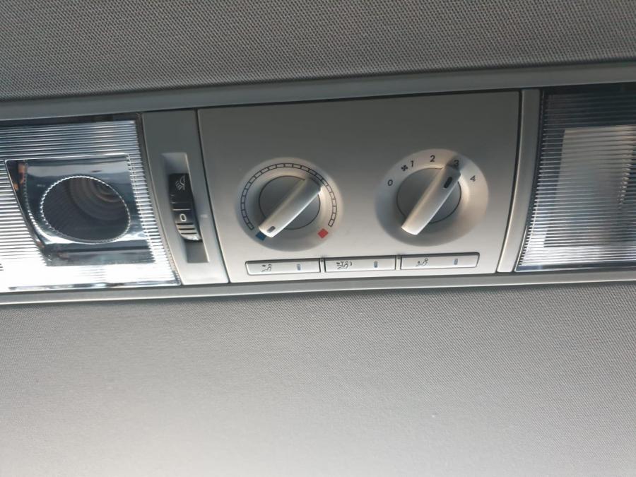

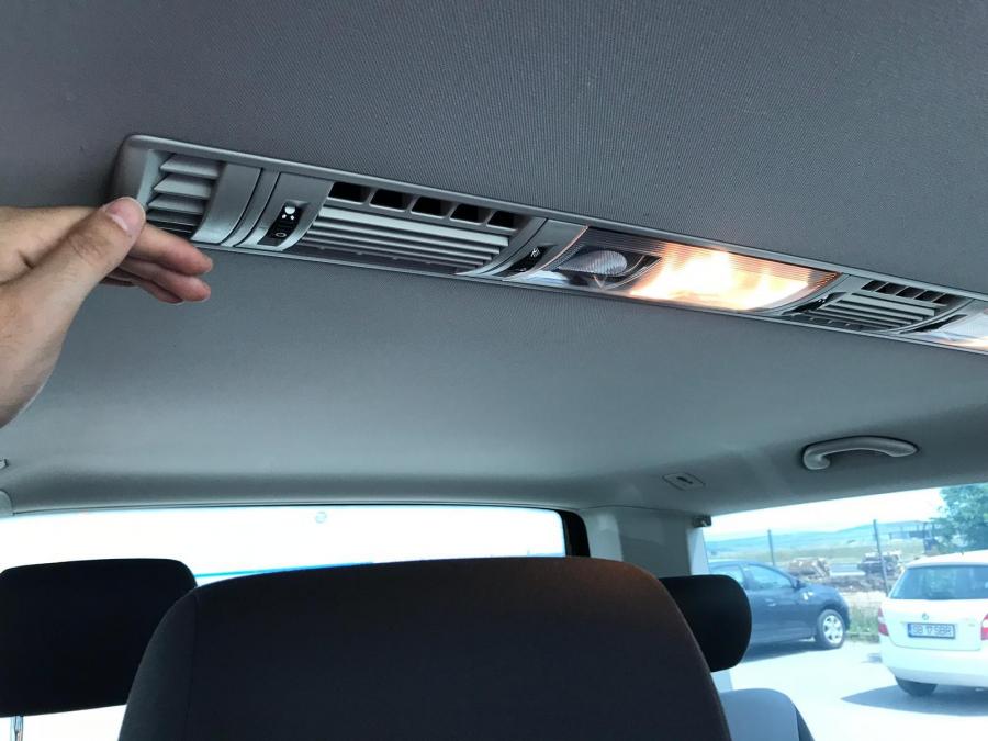

- gurile de ventilatie din spate (cele mari si centrale) baga doar cald, fara rece. Rece baga pe jos si prin gurile din lateral. Este normal?

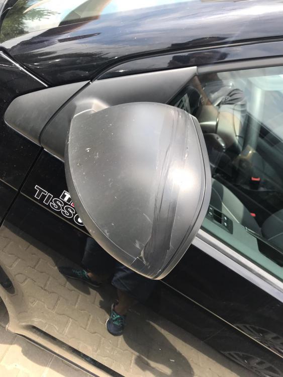

- de unde as putea achizitiona un capac de oglinda la un pret decent, nu reprezentanta. Cel de pe stanga e spart.

- cum arata comanda ventilatorului spate? ai comanda AC si pe spate? verifica sub capota daca pleaca traseu de racire si spre spate (poti verifica si sub caranajul rotii dreapta spate sa vezi daca ai conductele). Startline are uzual doar pe fata AC si spate doar caldura.

- cauta la dezmemebrari... gasesti capace la toti banii

2. Am atasat poze cu comanda din spate si gurile de sus (care nu baga). In schimb baga rece/cald prin laterale si pe jos.

la mine are AC doar pe fata in timp ce pe spate are doar ventilatie prin recirculare aer sau caldura.
cele care au AC si pe spate au traseu separat de refrigerant de la compresor - ai o poza de sub capota (zona compresor)?

Se pare ca nu functioneaza selectia spate pentru zona capului...de aceea nu baga pe grilele din mijloc.

Stiu ca este tarziu dar poate cineva mai are nevoie de aceasta informație. Pe plafon in zona spate  cam pe mijloc este un motoras responsabil cu  selectarea zonei de suflare aer, in 99 %din cazuri pinionul acestuia se toaca  si nu mai poate roti clapeta, din ce am studiat nu prea se rezolva cu schimbarea acestuia, cea mai simpla solutie este sa se anuleze motorasul, se blocheaza clapeta aferenta pe pozitia in care sa sufle pe toate grilele si sa rezolvat
