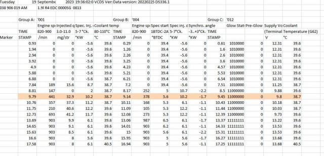

Ok. Mai întîi fă o scanare de erori. Apoi fă un log pe timpul pornirii astfel: conectezi vcds-ul, pui contactul, porneşti vcds, intri pe Engine, selectezi grupurile 001, 004, 012, apeşi pe butonul Log, apeşi pe Browse şi alegi locul unde să salveze logul, apeşi pe Start, acţionezi demarorul pînă cînd porneşte (dacă nu porneşte din prima acţionezi demarorul din nou fără să iei contactul de tot pentru că se întrerupe comunicaţia cu vcds şi trebuie să reiei tot algoritmul de mai sus). Înainte să faci testul să te asiguri că bateria este bine încărcată (să fie peste 12,5V) pentru că dacă scade tensiunea sub anumită valoare se întrerupe comunicaţia cu vcds.

o sa verific maine de dimineata. masina porneste asa si la cald si la rece.. timpul in care invarte nu este constant, uneori porneste la sfert, alteori dupa 4-5 chei, voi posta maine de dimineata logurile din VCDS
Deci cam în aceleaşi condiţii văd că prima dată a pornit la sfert iar a doua oară s-a chinuit cam mult. Părerea mea este că nu din zona asta, acumulator-demaror, este problema. Spun asta pentru că la un moment dat erau toate condiţiile să pornească şi totuşi a dat să moară după care a pornit. În poza de mai jos am subliniat momentul
Din momentul respectiv nu ar fi fost motive să nu pornească (din punct de vedere a turaţiei demarorului şi a cantităţii injectate) şi următoarea înregistrare ar fi trebuit să fie cu turaţia de ralanti şi totuşi turaţia a scăzut pînă la turaţia de rotire a demarorului deşi  ECU a continuat să injecteze motorină.

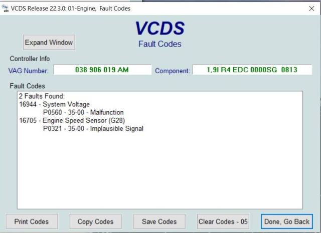

Poți pune eroarea așa cum o da vcds cu Freze grame cu tot?
nu am optiunea sa activez freeze frame-urile, aparent merge doar la masinile de dupa 2003... au aparut amandoua codurile, dupa 4-5 chei:

Posibil ca eroarea 16944 să apară din cauza scăderii tensiunii pe timpul pornirii defectoase. Pe de altă parte am găsit o explicaţie pentru eroarea asta cum că trebuie verificată tensiunea de alimentare a ECU.

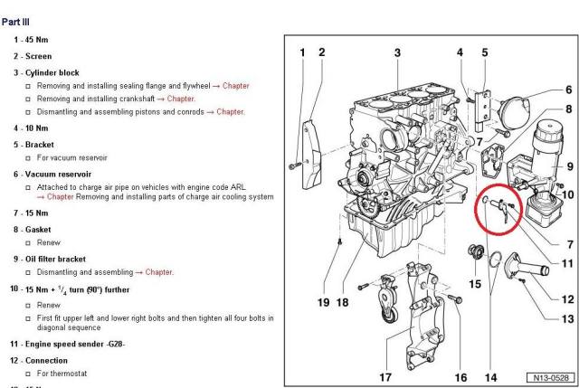

o sa verific maine, pot ajunge la el de sus, sau trebuie ridicata masina? trebuie desfacut ceva pentru a il putea accesa?
Modificat de marius051999
Păi ţi-am pus poza mai sus, am încercuit senzorul.

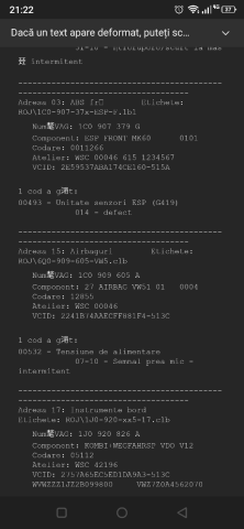

 Rezultatele vcds sunt atasate dar nu vad vreo legătură cu nici o eroare .
Mulțumesc anticipat pentru ajutor !
Probabil electromotorul cu probleme. Îți apare pe mai multe module o eroare cu tensiune prea mica, intermitenta. Verifica cu un multimetru la cat scade tensiunea la bornele bateriei pe timpul acționării demarorului.
