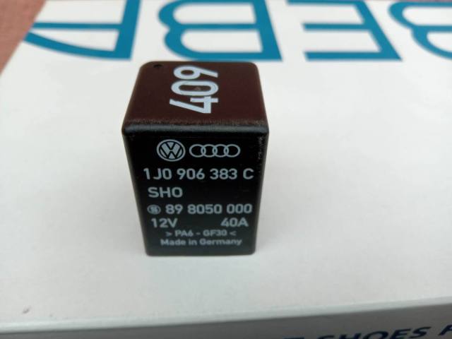

Azi nu am mai putut sa o pornesc deloc. La punerea contactului nu se mai aude pompa de benzina, nici releul sa cupleze/decupleze. De obicei dupa cateva incercari de pus/luat contact isi revenea si pornea pompa...azi am incercat vreo 20 de minute fara rezultat.
Acum vreo 2 sapt am dat jos releul 409 de sub bord/volan si i,am curatat contactele.
Atasez poza cu releul.
Cautand pe internet am vazut ca sunt 2 modele de releu ptr pompa combustibil, cel cum am eu si un model mai simplu. Modelul meu costa peste 200lei din cate am vazut iar cel simplu incepand cu 35 lei...
Care sunt diferentele intre ele si daca pot pune varianta mai ieftina in loc de ce am eu?
Modelul mai simplu este un simplu releu, iar ce ai tu pe BCB este un releu mai complex care conţine şi un modul electronic. De asta ăla simplu are 4 sau 5 pini iar al tău are 7. Deci nu merge un releu simplu.

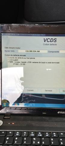

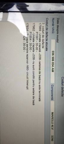

IMG_20230203_130518.thumb.jpg.4e41e05a9d09692cdbe78e5aaba91fa6.jpgIn cauză Golf 4 1.6 16v euro 2 ATN sauasa ceva ...nu pornește ...benzina am ...scânteie am ....învârte dar nu da nici un semn...nici o bâlbâială .
Distribuția e noua de 1000 km ....e ok e la punct am verificat ...bujiile bune dar cat i-am dat la automat s-au udat (le-am ars ...deci s ok)... benzina e ....bateria am voltaj 12.54.
Singura eroare el la clapeta de accelerație ...

Daca incerc sa calibrez clapeta nu vrea în căsuța 4 scrie eroare
Nu cred că din cauza clapetei nu porneşte. De obicei dacă benzineşte şi scânteieşte, dar nu porneşte este din cauză că scânteia nu este dată la timp din diverse cauze sau nu este compresie (cum ar fi în situaţia distribuţiei sărite). Bujiile se umezesc în continuare?
Dacă ar fi ceva electric cred că ai avea vreo eroare care să indice cauza nepornirii.
Aş zice să măsori compresia în primul rând.
Când dai la automat se aude normal sau are turaţie mai mare ca atunci când ai bujiile scoase? Turometrul indică turaţia?
Împinsul nu cred că este o soluţie bună, este posibil să pornească dar şi să faci pagube mai mari în cazul unui defect mecanic.
Am reușit și să "repar" clapeta și nu mai da eroare .....deci pe tester totul e ok.

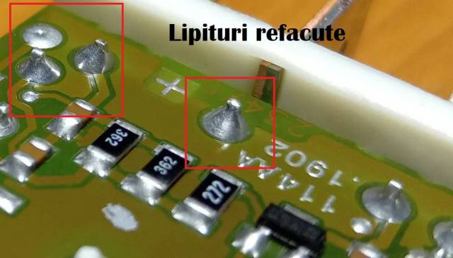

Dupa alte incercari esuate de a porni am observat ca daca lovesc in coloana de la volan(ca si cum as vrea sa-l reglez pe adancime) am vazut ca porneste pompa de benzina si pot porni si motorul. Astfel mi s-a adeverit ca problema este releul 409, mai exact contact slab undeva...
L-am desfacut si cu greu se pot observa cateva dintre lipiturile cu probleme. Am refacut lipiturile si eu zic ca ar trebui sa fie rezolvata problema, o sa urmaresc zilele urmatoare.
Atasez poze sa vedeti ce am gasit:
Carcasa releului:
In poza de mai jos este principala problema, daca apasam pe pinul mare se putea observa crapatura din cositor
Lipiturile slabe de la bobina releului in poza de mai jos. Se poate observa crapatura in cositor la pinul de jos.
3 dintre lipituri refacute:
Cu ocazia asta am refacut toate lipiturile de la pinii releului.
