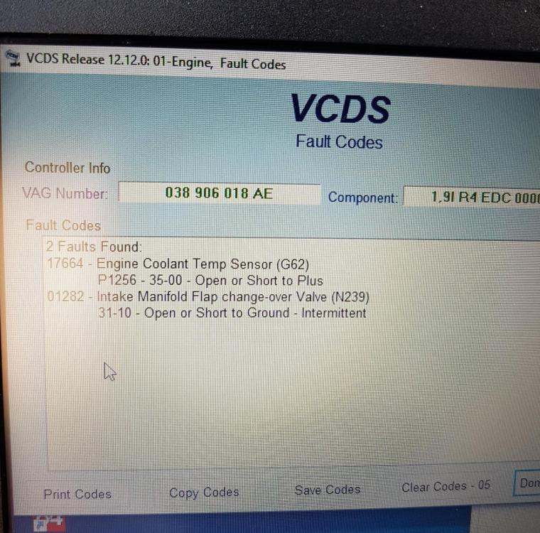

I-am facut si eu o scanare mai ales ca tot asa de greu imi porneste la cald.cam aceeasi eroare g62 o am.Cealalta de la ce este oare?

De la clapeta shut Off.

trebuie sa rezolvi problema senzorului de temperatura daca vrei sa ai o pornire buna si o functionare corecta a motorului.
