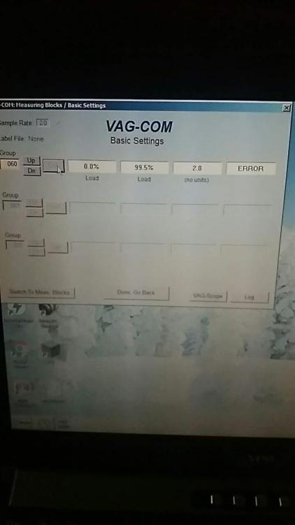

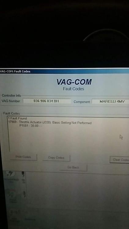

Va salut am un golf 4 azd 1.6 16 v, am ceva probleme nu porneste am pus testerul si imi da asta.Da sa porneasca si nu vrea ce sa fie . Pun testerul din nou imi ramane aceiasi eroare .Daca se poate sa ma ajutati de la ce sa fie.
Am incercat sa adaptez clapeta mia zis cineva dar nu ma lasa imi da eroarea asta.Ce ar putea sa fie .
