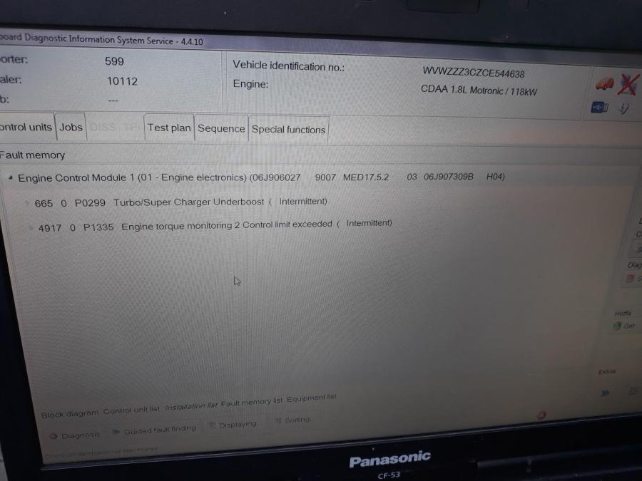

Salut! Masina este un Passat cc 2011 1.8 CDAA-KM ACTUALI 47.000, cumparata de noua.
Problema de care nu mai scap este: Apare martorul de EPC+ Check tire pressure.Eroarea apare doar la plecari de pe loc, pana in 20 de km viteza.Se manifesta cu activarea modului limp, masina nu mai trage deloc.Dupa oprirea -pornirea motorului masina functionaza perfect.Masina nu este prevazuta cu senzori de presiune ci are doar monitorizarea prin abs.Masina este resoftata.Nu stiu daca are vreo legatura faptul ca am schimbat discurile si placutele de frana pe puntea spate, doar ca eroarea a inceput sa se manifeste a doua zi dupa aceasta lucrare.
Eroarea apare relativ rar, doar la plecari de pe loc dupa cum am mai spus.Pana acum am schimbat electroventil turbo( care elibereaza presiunea din turbina) , curatat clapeta de acceleratie, schimbat bujii+masurat circuit senzori abs si parametri in mers.Totul este ok.
Codurile de eroare sunt: P0299-P1355. cei de la service, si-au declarat neputina, nu stiu ce sa-i mai faca.Va rog sa imi comunicati unde as putea sa mai caut pentru a rezolva problema.
