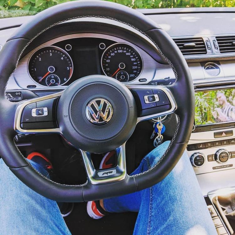

Am schimbat calculatorul de coloana cu un AJ, volan de golf 7 R cu 12 comenzi.
P.S. daca cineva e interesat de comenzi (modelul cu 18) le am de vanzare
Și a mers cu AJ... Asa cum tot explicam pe forum... Doar ca erau colegi care susțin ca nu va merge - chiar dacă eu am montat asa de câțiva ani....
Ti-a luat ceva - timp efort si bani, insa ai ajuns la Passat-ul corect in final!
Felicitari pentru perseverenta!
Da merge cu aj ah, ak e ala pe manual doar.
Acum nu mi se aprind luminile la comenzi. Eram prea bucuros ca am volan, n-am mai verificat si luminile :)) Trebuie sa-l dau iar jos si pun acel fir
Inca-mi doresc toate cele 18 butoane..m-am apucat de arduino, poate ii dau de capat, oricum aveam dorinta de a invata arduino de ceva timp. Lucrez in IT, poate-i fac si o aplicatie mobila, who knows ?
Da, jos și făcută modificarea pe placa, pt lumini
